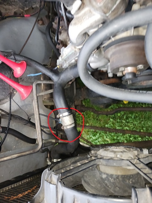

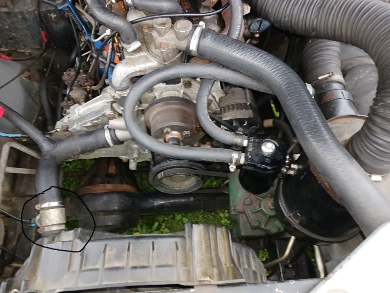

Oui mon véhicule est équipé d un ventilateur électrique qui est relié à une sonde située sur la durite basse du radiateur.
Il se déclenche, je pense quand la sonde à atteint une certaine température.
clem74
Messages : 96
Enregistré le : 01/10/2021 12:48
Localisation : Savoie - Faucigny/Genevois
Re: durites toute dure def 2,5 TD
Message non lu par clem74 »
l'eau dans la durite basse doit être l'eau qui est refroidi après être passée dans le radiateur, si le ventilo se déclenche quand l'eau en bas et trop chaude, c'est bien souvent déjà trop tard (sauf à ce que le thermocontact soit calibré très bas)
Clément

pich
Messages : 381
Enregistré le : 16/12/2015 14:47
Localisation : oise
Message non lu par pich »
Bonsoir Clem74
depuis que j ai acheté mon Def cela est monté comme ça
je te fait une photo et je te l envoi demain soir
pich
Messages : 381
Localisation : oise
voici les photos de montage de mon ventilo avec la sonde
