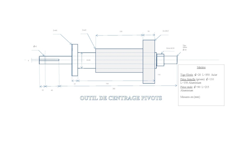

Après quelques lectures sur le net dans la langue de Shakespeare, j'ai constaté qu'il existait pour les P38 une procédure de réglage du porte moyeu via la douille inférieur du moyeu.
Cette procédure porte la référence 60.15.13 dans le manuel d'atelier du P38
Cette proc nécessite l'utilisation d'un outil de réglage (LRT-54-006) de ce type :

Quelqu'un a t il déja réalisé cette manip ? fabriqué l'outil ?

Je vous partage les plans de l'outil de réglage pour P38 trouvé sur le net :
outil centrage pivot P38
