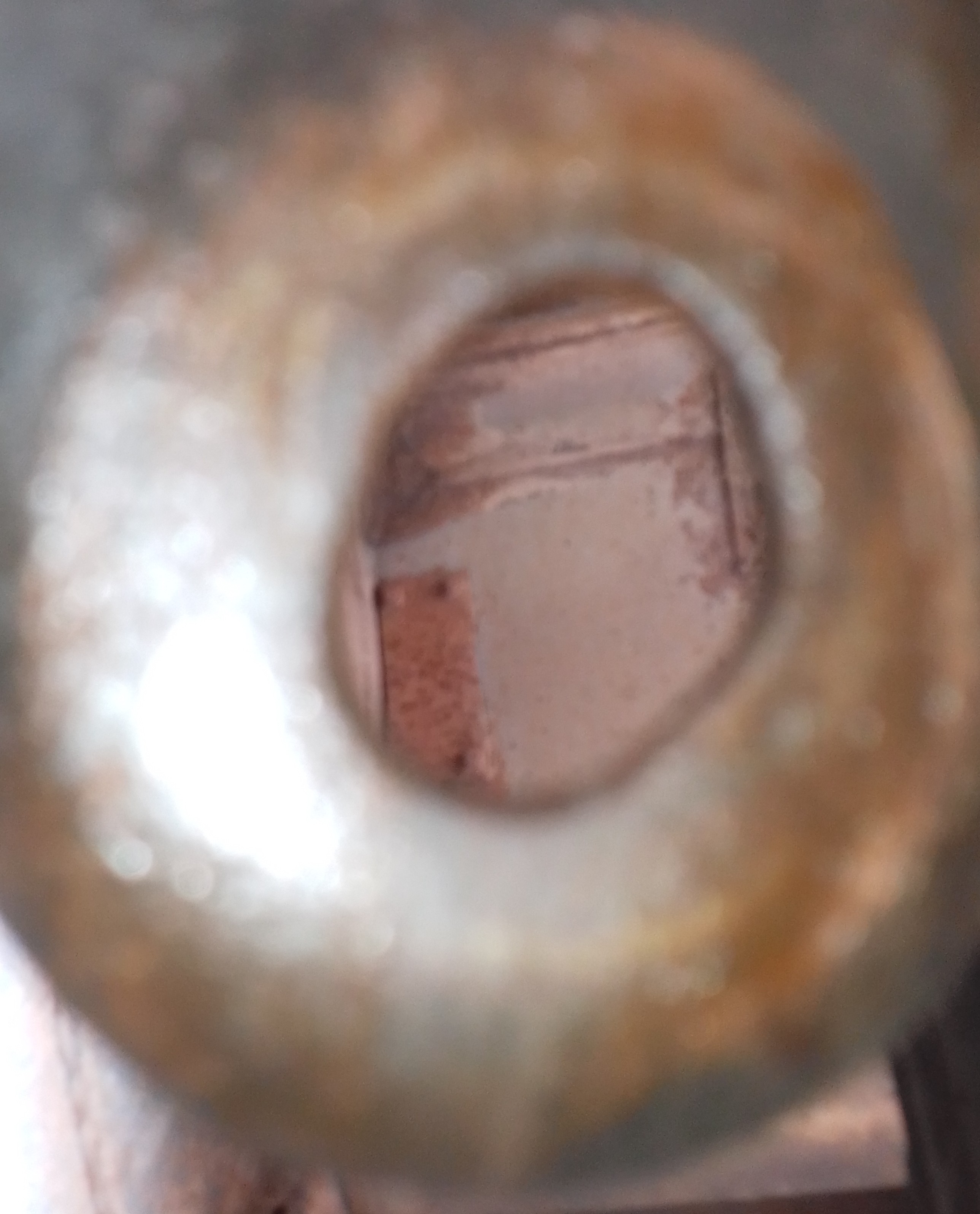

Bonsoir, après démontage, seul le support droit est ovalisé.
Avec les amortisseurs, coupelles, SB neufs, ça ne bouge plus dans le support, ni à la main ni sur route.
Je teste ce weekend sur piste pour voir.
Les SB étaient complètement morts, les coupelles avec collet usées.

Support gauche
