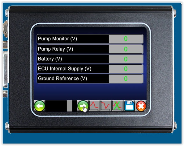

Une question aux pros du Nanocom : l'outil peut-il restituer l'état de la pompe du bloc ABS (en fonction ou pas) ainsi que la pression qu'elle délivre?

Salut,Normand 1400 a écrit : 24/10/2023 20:55 Autre chose : peux-tu me donner l'inventaire des fonctions que peut suivre le Nano spécifiquement pour l'ABS? Je cherche notamment à savoir si on peut suivre l'état de fonctionnement de la pompe hydraulique du bloc ABS.
je viens de voir ou en est la recherche, ça avance.
l’émulateur en ligne du Nanocom est là et on a toutes les fonctions de l'ABS: ==> https://nanoint.nanocom-diagnostics.com ... l?rand=825

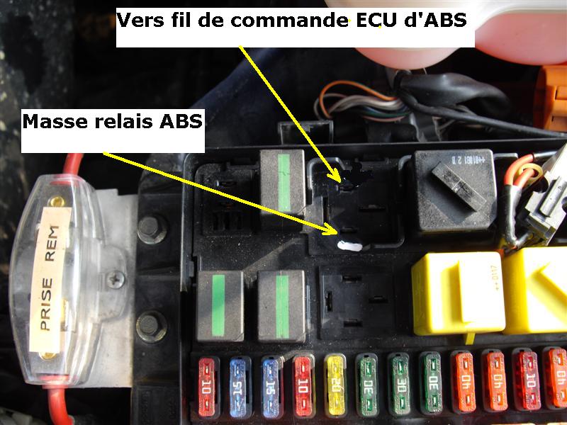

Il est possible d'envoyer avec le Nano une commande à la pompe pour voir si le relai claque et si elle tourne (commande pour purger).

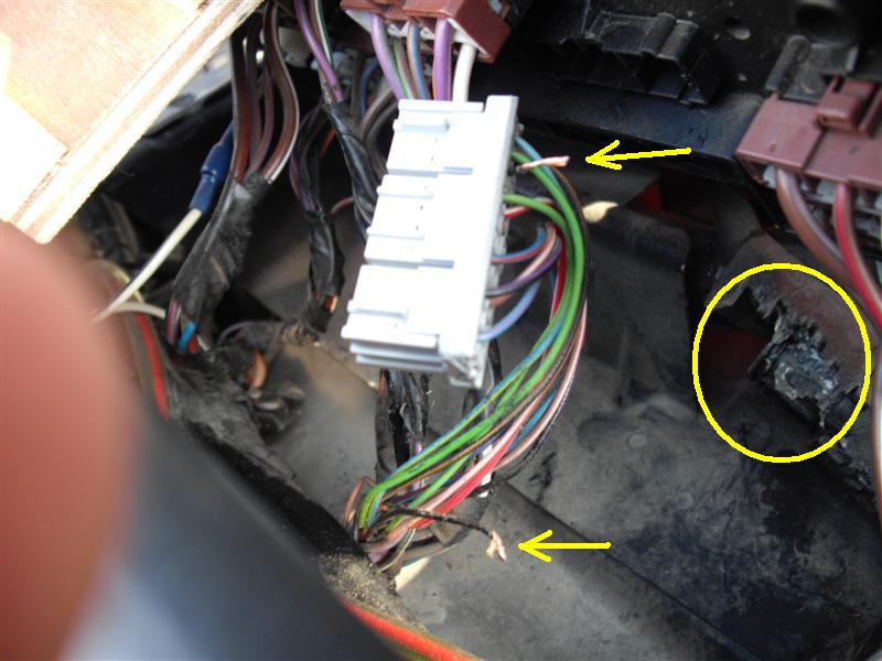

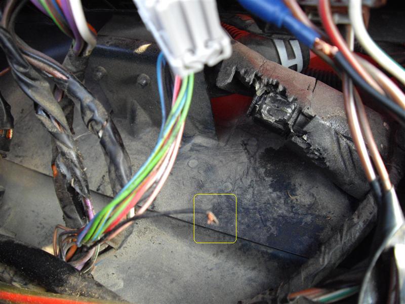

Sur mon Disco j'ai eu la masse coupée du relai de pompe, provoquer par le frottement du câblage sous la boite à fusible moteur. Si besoin je peux faire une mesure au Nano.
