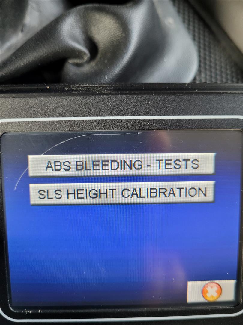

Avec le Nano, dans le menu ABS, Utility, quand je fais ABS BLEEDING TEST ,j'arrive à faire tous les test proposé, la pompe "grogne"
Amicalement Laurent

Laurent : qu'avais-tu comme message d'erreur à l'issue du deuxième essai?
Peux-tu décrire ce que réalise exactement la procédure ABS BLEEDING TEST? Si j'ai bien compris, tu peux tester la pompe, mais quid des vannes?

4/ le test des tiroirs moteur pompe et relai pompe est possible, difficulté pour les tiroirs est de voir si ils ont effectivement fonctionné car je n'entent pas leur fonctionnement et pas d'indication de l'état. pour la pompe et le relai pas de problème.

Bon,j'ai refais le test
Vidéos ici:
https://youtu.be/bY0byYd--OQ
impossible de lire le code erreur
Vidéos faite 10 min plus tard le temp que le nano accepte d'être lu:
https://youtu.be/RtSNJEEl_dI
Sinon une petite vidéos moteur tournant de toutes les pages du menu ABS du Nanocom
https://youtu.be/5Oz40TSesto
Amicalement Laurent
