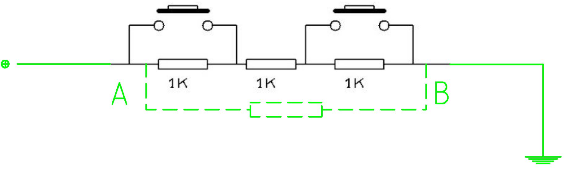

En effet, avant de penser solutions, essayons d'abord de comprendre ce qui se passe, sinon on va tourner en rond un moment car on va mélanger toutes les pistes...
Dis-moi déjà si tu as posé les pointes du multimètre exactement aux mêmes endroits hier et ce matin.
En admettant que ce soit le cas, il existe pourtant une différence majeure entre les deux configurations : hier, la platine navettes était en contact avec le bloc hydraulique alors qu'aujourd'hui, ce n'était pas le cas puisqu'elle était — sans doute — sur un établi, ou du moins un support isolant.
Du moins, je le suppose. A toi de me préciser ce point qui est tout, sauf anodin...
Le bloc hydraulique étant métallique, donc conducteur, il peut se passer un tas de trucs qui, en pratique, aboutissent tous au même résultat : lorsque la pièce est montée sur le 4x4, le courant peut emprunter un autre passage que celui que tu as testé ce matin.
C'est d'ailleurs le cas puisque les résistances mesurées dans chaque configuration n'ont pas tout à fait la même valeur.
Perso, je pense qu'on a une résistance parasite électriquement parallèle au circuit normal.
Si je traduis l'idée sur un crobard, ça donne un truc du genre :
Si on fait un calcul de coin de table, on s'aperçoit qu'une résistance de fuite parallèle d'une valeur de 2 000 Ω conduirait à une tension d'environ 70 mV lorsque les trois résistances normales sont traversées par le courant et à une tension d'environ 40 mV lorsqu'une seule résistance est traversée par le courant.
N'oublions pas qu'on travaille à partir de valeurs restituées par l'OBD ; à combien sommes-nous des valeurs réelles, je n'en sais rien.
Par ailleurs, il se peut que la valeur de la résistance de fuite dépende du courant qui la traverse. C'est bien tout le problème du suivi de la détérioration des isolants...
Tout ça pour dire qu'on ne peut pas conclure de manière certaine sur cette histoire de résistance de fuite sans avoir effectué d'autres mesures et d'autres contrôles.
La résistance de fuite peut se situer n'importe où entre A et B ; mais, dans tous les cas, elle emprunte le bloc hydraulique avec lequel la platine des navettes est en contact.

- as-tu vérifié qu'aucun courant ne passait par les têtes métalliques en contact avec les navettes?
- as-tu vérifié l'état de l'isolant des fils rajoutés lors de la neutralisation du circuit d'origine?
- as-tu vérifié que ces fils ne présentaient absolument aucune trace d'abrasion, signe d'un isolant affaibli par des mouvements vibratoires contre une pièce plus ou moins abrasive et/ou agressive?

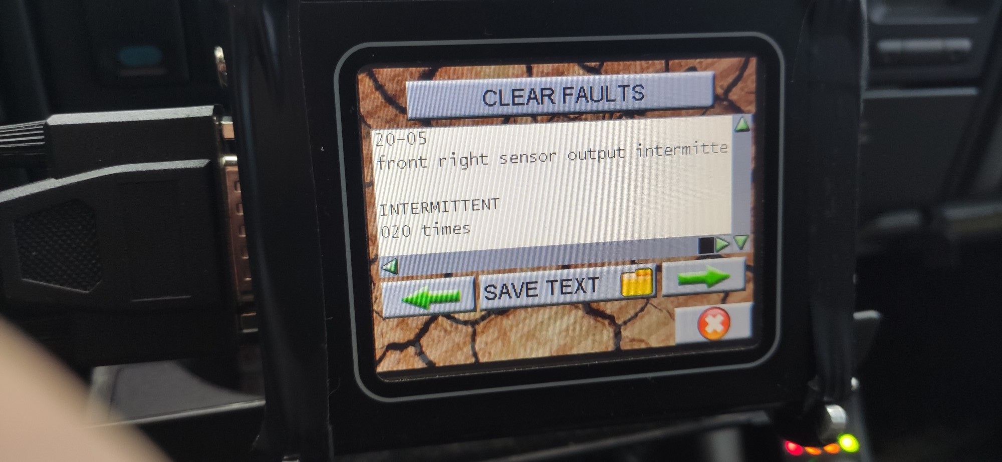

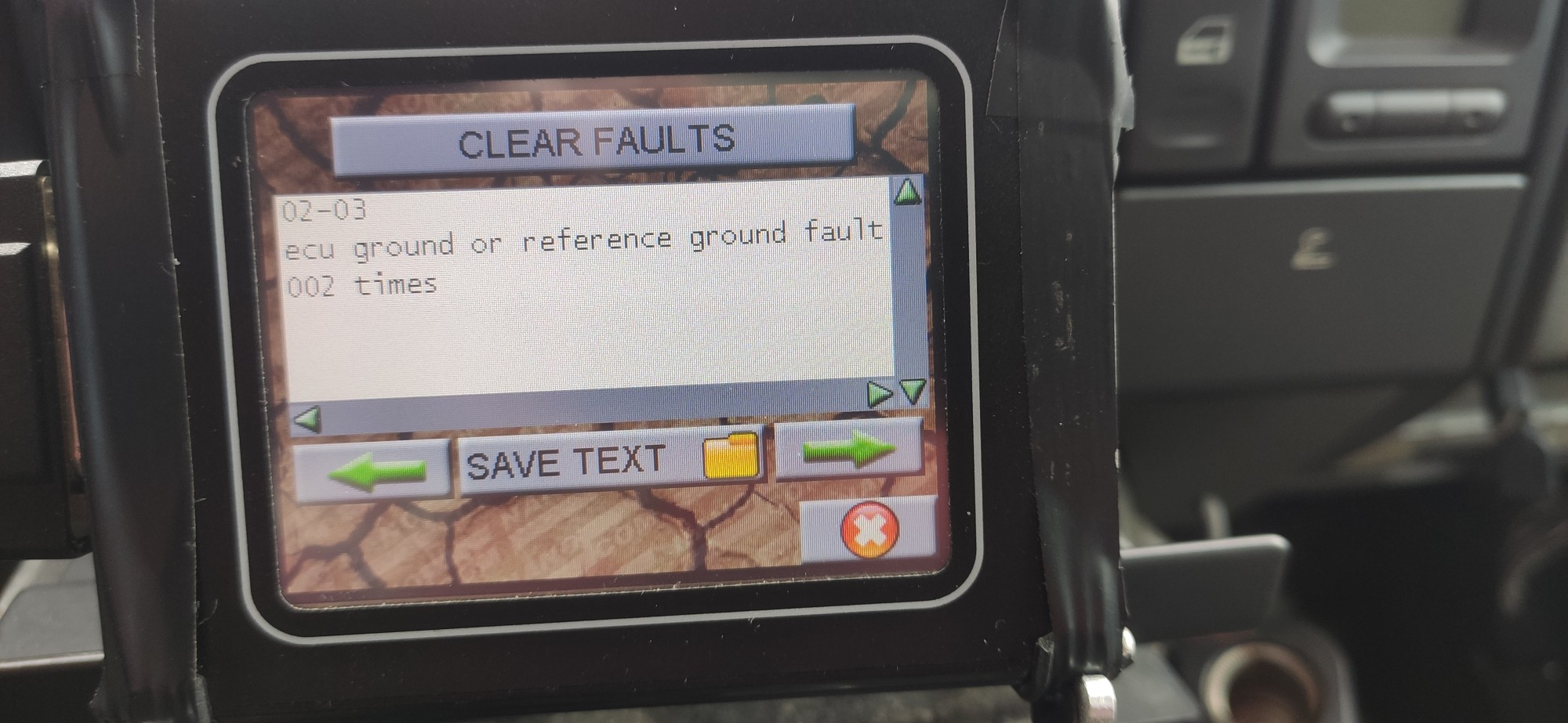

j'ai remonté le boitier de l'ECU, effacé le code panne, re roulé :
mise en défaut:
mise en défaut:

Vu de derrière un ordi, tout m'a l'air nickel!laudisco a écrit :Bon, voilà j'ai recâblé
On est bien d'accord que tu veux dire platine navettes testée tranquillou sur l'établi?laudisco a écrit :J'ai testé:
3.11 K sans rien toucher
2.016 K quand j'appuie sur 1
2.016 K quand j'appuie sur l'autre
1.020 K quand j'appuie sur les 2
On est bien d'accord que tu veux dire platine navettes remontée sur le bloc ABS et que t'as mesuré sans rien toucher?laudisco a écrit :Je remonte, je teste
1.016 K
Auquel cas,
c'est un peu normal, non?laudisco a écrit :Je roule, et la, ben re problème
On est bien d'accord que tu veux dire qu'on n'a pas décollé de la case départ malgré le recâblage?laudisco a écrit :je débranche fil vert jaune du faisceau ,je laisse l'autre sur la masse
je mesure 1.016K
je demande à quelqu'un d'appuyer, moteur éteint sur le pédale de frein,1.17K
Ah si, je suis mauvaise langue, on voit mieux la dynamique du changement de résistances : 1 016 Ω au lieu des 3 110 Ω attendus puis 1 170 Ω au lieu des 1 020 Ω attendus. En clair, appuyer sur la pédale de freins fait varier la résistance du circuit de 150 Ω au lieu de 2 000.
Super!
Ensuite, on se prend un premier code défaut concernant la référence masse de l'ECU, suivi d'un second quand tu roules. Lesquels — notamment celui concernant la masse — ne renvoient probablement à aucune réalité physique vu que, pour la masse, outre le fait qu'un tel problème devrait faire planter le calculateur, aucun de tes fichiers antérieurs ne fait à un moment ou à un autre état d'une masse ECU d'une valeur non nulle...
Donc ça veut dire que la résistance parasite se trouve ailleurs que dans les fils.
A ce stade, une première mesure à l'ohmmètre s'impose, contact coupé, connecteur ECU d'ABS débranché et platine navettes à sa place sur le bloc ABS mais dont les deux fils auront été débranchés pour cette mesure : qu'as-tu comme résistance entre le fil d'alimentation de la platine navettes (celui qui vient du calculateur) et la ferraille du bloc ABS?

Normand 1400 a écrit : 20/11/2023 20:53
Donc ça veut dire que la résistance parasite se trouve ailleurs que dans les fils...........
.......... qu'as-tu comme résistance entre le fil d'alimentation de la platine navettes (celui qui vient du calculateur) et la ferraille du bloc ABS?
Comme cela on constatera peut-être, l'incidence du bloc ABS sur la platine.
à suivre

- Normand 1400
- Messages : 2072
Re: Discovery II : modulateur ABS hors service
Pas tant que ça...disco2magoliv a écrit : 21/11/2023 9:42 Les résultats des tests de Laurent sont parlants, mais troublants.![]()
Une des hypothèses que j'ai en tête, c'est qu'il y a un schmilblick dans la résine du premier contacteur situé sur le passage du courant. On aurait alors un courant de fuite qui remonterait, via une des résistances, puis la coiffe métallique de ce contacteur, dans le bloc ABS. C'est en effet la seule possibilité, le reste du bloc navettes étant entièrement en plastique.
Pour que cette hypothèse prenne corps, cela sous-entend que dans le Nylon du contacteur, on ait une pièce métallique reliant le contacteur à la coiffe.
Cela me paraissait hautement improbable, mais les mesures de Laurent vont bel et bien dans ce sens...
Dès qu'il aura fait la manip indiquée, on en saura davantage.
Et si ce que je flaire se confirme, la manip suivante consistera à déposer, multimètre raccordé, le bloc navettes du bloc ABS en surveillant les indications de l'ohmmètre : si la résistance devient infinie dès que les deux blocs se séparent, cela voudra dire qu'on a trouvé le défaut.
Mais nous n'en sommes pas là!

Concernant les codes défauts, j'ai concaténé tous les fichiers de Laurent histoire de voir comment le référentiel masse évolue : résultat des courses, toujours la même valeur sur tous les fichiers, soit 0,02 V (courbe bleue sur le graphe ci-dessous).
Comme cette grandeur n'apportait pas grand chose, j'ai calculé la différence de potentiel (vue par l'ECU) entre la batterie et lui (courbe rouge, un poil lissée pour faire plus propre
) : la différence est infime et, curieusement, elle est négative, ce qui est physiquement impossible, sauf à considérer l'ECU comme un générateur de courant...
Bon, c'est de l'OBD, pas du voltmètre de précision!
Rien d'affolant en somme, c'est pour ça que [d'une manière générale
] je n'accorde guère de crédit aux codes défaut, sauf pour les cas basiques...
