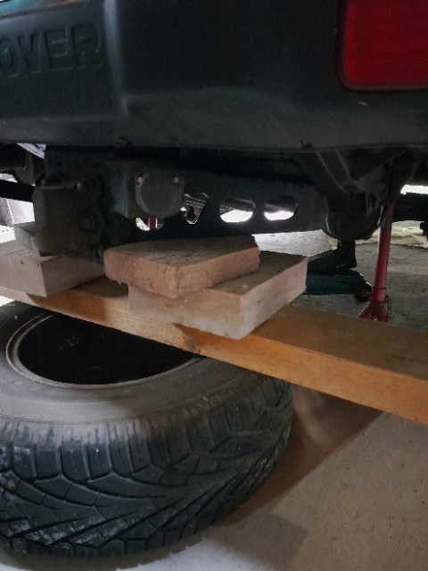

Je suis nouveau sur le forum et j'ai recherché le maximum de conseils sur ce sujet. J'ai donc des boudins neufs, (et des amortisseurs neufs pour profiter de l'opération).
Le manuel Land indique qu'il faut lever l'arrière en mettant un cric sous le différentiel. Cependant, le différentiel n'est pas centré.
Y-a-t-il un risque de glissement de coté de la voiture malgré le différentiel bloqué, la petite vitesse et les cales?
Est-il judicieux de compléter la sécurité des chandelles par des bastaings?
Est-ce une bonne idée de lever la voiture avec le nanocom, le temps d'y glisser les bastaings/chandelles?
Avez vous des conseils? des recommandations?
Merci d'avance

helf a écrit : 20/10/2023 18:53 Le manuel Land indique qu'il faut lever l'arrière en mettant un cric sous le différentiel. Cependant, le différentiel n'est pas centré.
Ce n'est pas un problème.
Le risque existe, mais reste faible, que les roues avants tournent dans le sens inverse et que le véhicule fasse une rotation autour du pont avant.
Mais il faut que le cric puisse se pencher et se coucher pour qu'il y ait rotation.
Mettre des cales des deux cotés d'une des roues avant empêche la rotation.
Il faut toujours mettre des chandelles et c'est normalement suffisant.
Par mesure de précaution j'empile deux roues sous la traverse arrière de mon def et complète avec des planches de bois si nécessaire. A toi de voir avec ton Disco.
Je ne sais pas

J'ai été un peu vite : l'idée est de soulever la voiture avec le compresseur, puis de mettre les chandelles et ensuite de dépressuriser les boudins. Pour éviter le cric sous le différentiel et le risque de glissement du fait que le différentiel n'est pas centré et mon sol pas parfaitement horizontal.
La meilleure façon de prédire l'avenir, c'est de l'inventer. (A.Kay)
Messages : 2317
Re: Remplacement des boudins de suspension arrière sur Disco 2
OK compris.
Effectivement, lors du levage , la caisse sera un peu penchée. Prévoir des chandelles de taille conséquente, car en faisant redescendre la caisse, il y aura un léger mouvement latéral après le posage sur la première chandelle.
Sinon, si possible je préfère lever par la traverse arrière ou par l'attelage, pour ce type d'intervention.
Prévoir aussi, à placer sous le châssis, un truc assez épais et totalement incompressible genre morceau de grosse poutre, car sans les boudins, si ça te tombe dessus, tu seras tout plat. Au minimum les roues, mais dans ce cas, ne pas passer le corps sous le châssis, c'est pas assez épais.
Concernant le nanocom, je ne connais pas les Disco-II, mais sur P38 il est recommandé de dépressuriser le système avant l'opération (et sur disco ça doit pouvoir se faire avec le nanocom). Perso je déconnectais les flexibles reliés aux boudins sur le module EAS, et l'air sortait, pshiiiit :mrgreen:

helf a écrit : 21/10/2023 11:33 Pour éviter le cric sous le différentiel et le risque de glissement du fait que le différentiel n'est pas centré et mon sol pas parfaitement horizontal.
Pas mal de garages utilisant un cric roulant soulèvent le véhicule par le diff de pont, le temps de mettre des chandelles sous le châssis.

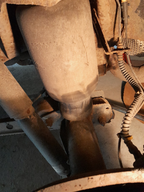

Opération terminée. Remplacement des boudins et des amortisseurs arrières.
Ma procédure. J'ai :
0 : posé cales aux roues avant, petite vitesse, blocage inter-ponts
1 : levé l'arrière au nanocom et maintenir l'arrière levé le temps de poser les chandelles (boudin arrière fuit)
2 : posé une roue plus du bois sous la traverse arrière (merci The Pater)
3 : descendu l'arrière au nanocom
4 : préparé le dévissage des roues
5 : levé le pont arrière au cric sous le différentiel arrière
6 : percé les boudins avec une mèche bois 2mm (je ne sais comment dégonfler les boudins au nano) et libéré petit à petit l'air. J'ai achevé les boudins au cutter
7 ; démonté les boudins et dévissé la durite d'arrivée d'air
8 ; surprise, sur les nouveaux boudins, pas de filetage. Juste une espèce de cylindre métallique dans lequel glisse la durite. J'espère que çà va tenir.
9 : mise en place des nouveaux boudins et envoi d'un peu air avec le nano pour pouvoir mettre les clips de fixation
10 : remplacement des amortisseurs, remise en place des roues, vérifications et serrages complets
Merci encore pour tous vos conseils !
