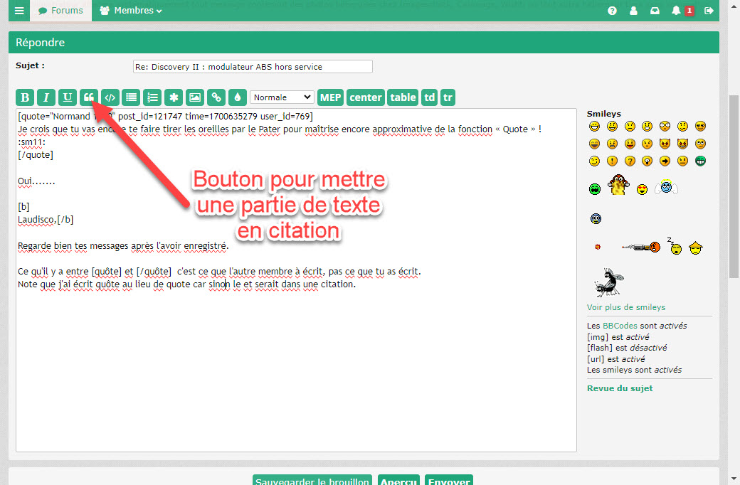

Laudisco,
Regarde bien tes messages après l'avoir enregistré.
Ce qu'il y a entre [quôte] et [/quôte] c'est ce que l'autre membre à écrit, pas ce que tu as écrit.
Note que j'ai écrit quôte au lieu de quote car sinon le et serait dans une citation une fois le message enregistré.
Sinon, note que quand tu crées ton message tu peux utiliser le bouton de citation.
Edite tes messages et corrige, s'il te plait.

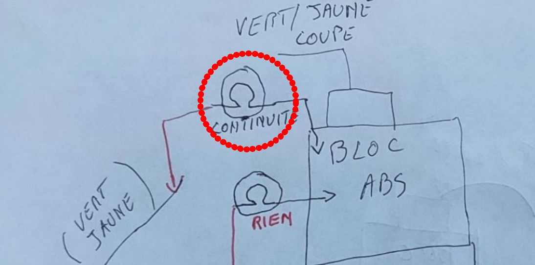

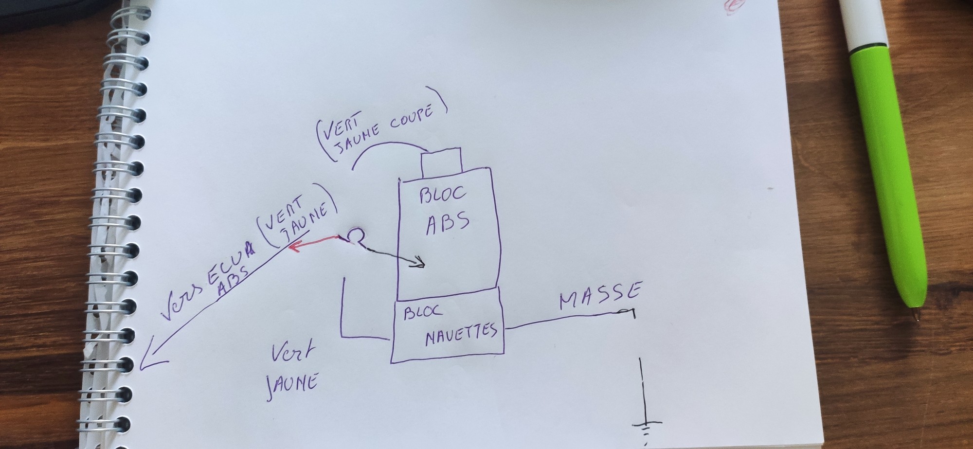

Normand, à te lire

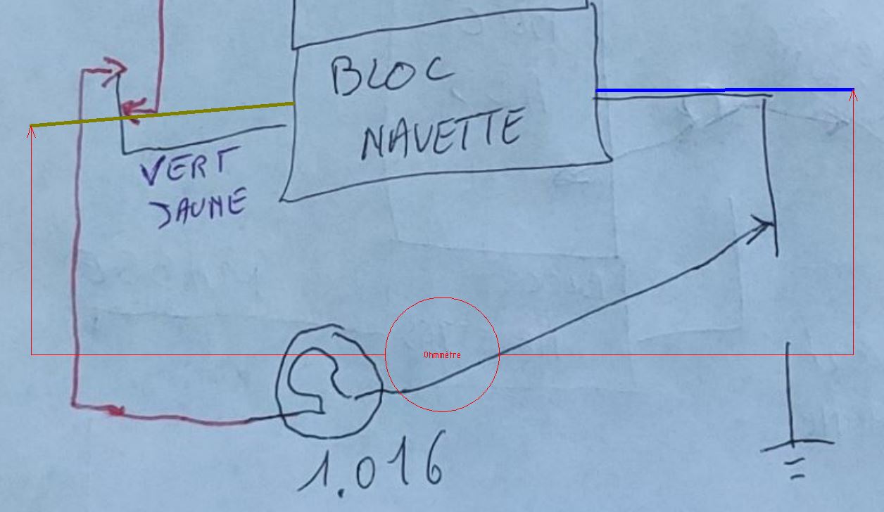

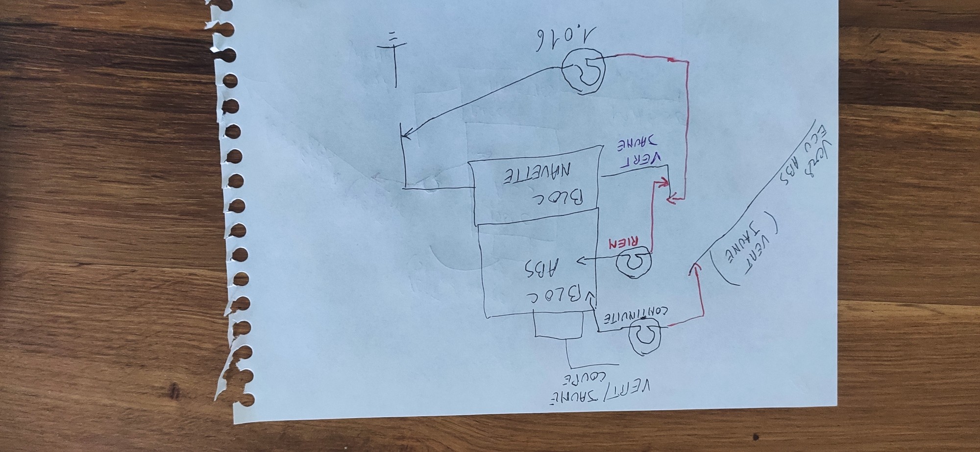

je crois que je n'est pas bien fais la mesure, voici un schéma de ma procédure:
J'ai donc refais 3 mesures dont voici le schéma:
Amicalement Laurent

Re: Discovery II : modulateur ABS hors service
On reprend doucement...
Sans toucher au frein et fils vert et bleu « en l'air », tu as bien 1 016 Ω?
Schéma correspondant :
Par contre, là, un truc m'échappe :
Si c'est le bon schéma, tu es sûr d'avoir eu une résistance nulle?
Car d'après ton schéma, tu as mesuré la résistance du circuit du calculateur servant à mesurer la tension du circuit navettes (le courant de l'ohmmètre traverse le calculateur et revient par la masse) et, en principe, ce genre de circuit a une impédance très élevée...
Détail important : il faut éviter de jouer de l'ohmmètre sur les circuits électroniques sans en connaître l'architecture, car c'est un coup à les flinguer. Donc surtout, ne refais pas cette mesure!!

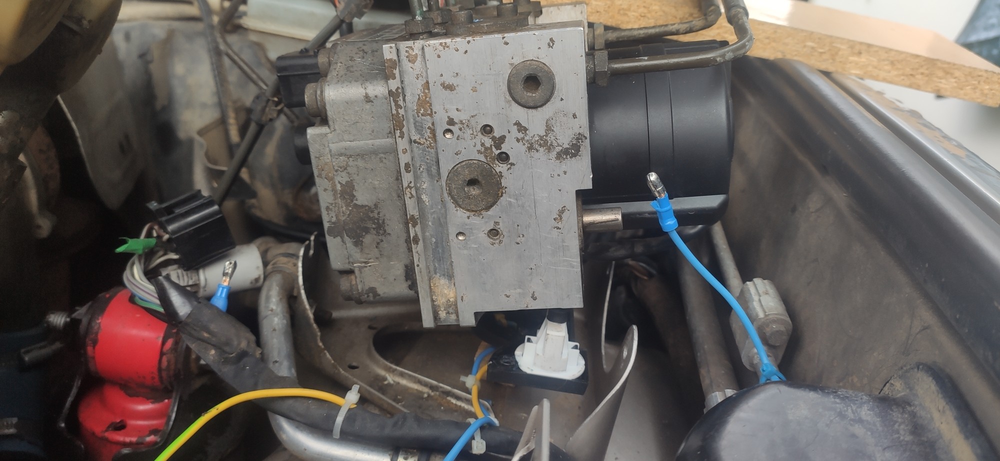

laudisco
Messages : 79
Enregistré le : 06/03/2007 16:25
Message non lu par laudisco »
Oui, c'est ça:
1.016 K sur les 2 fils sortant du bloc navettes,
sans freiner,
tout les fils débranchés
pas de moteur
Pas d'appuie sur les freins
Pour l'autre schéma l'Homs mètre m'a écrit 0000
Amicalement Laurent
Messages : 2045
Ok.
Et là :
toujours avec les mêmes conditions (sans freiner, tous les fils débranchés, pas de moteur, pas d'appui sur les freins) tu avais donc une résistance infinie?

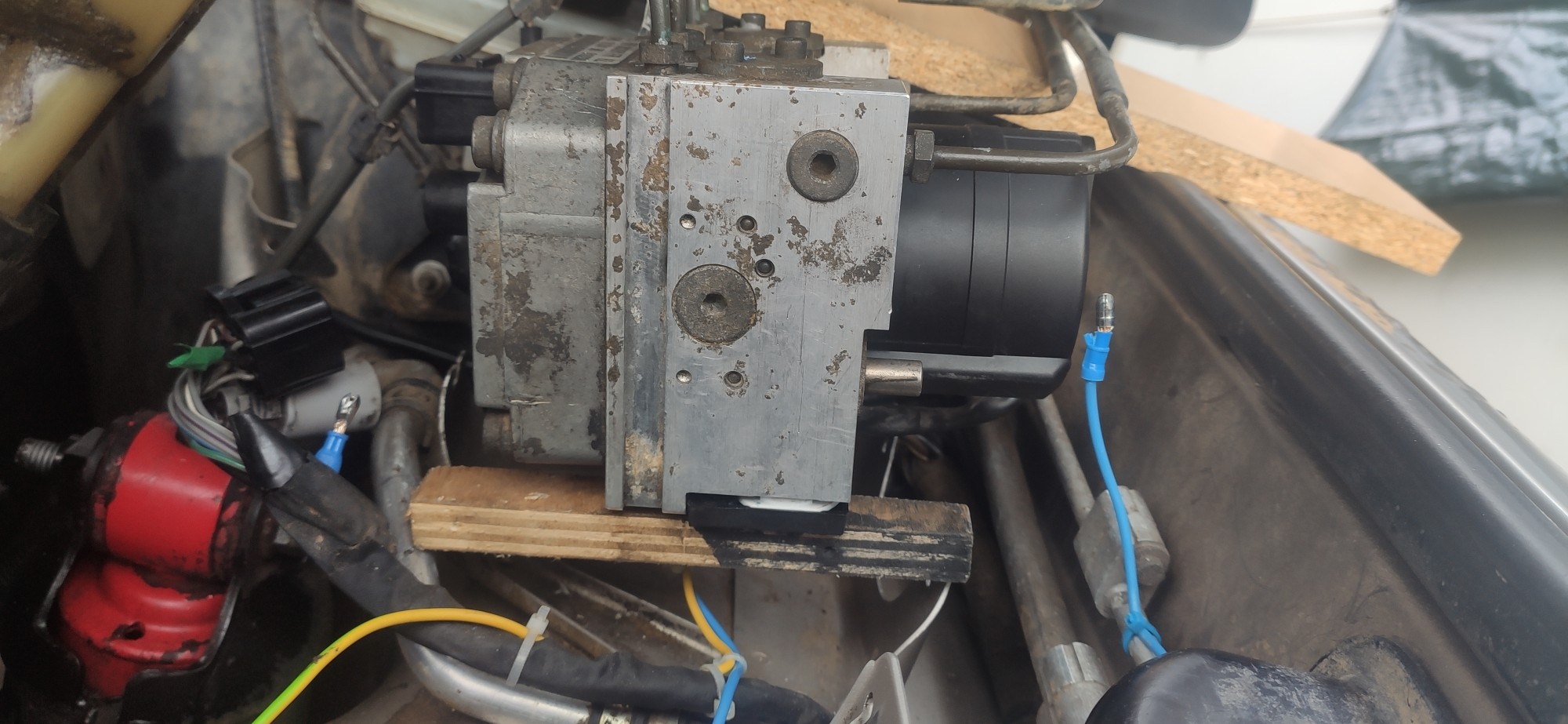

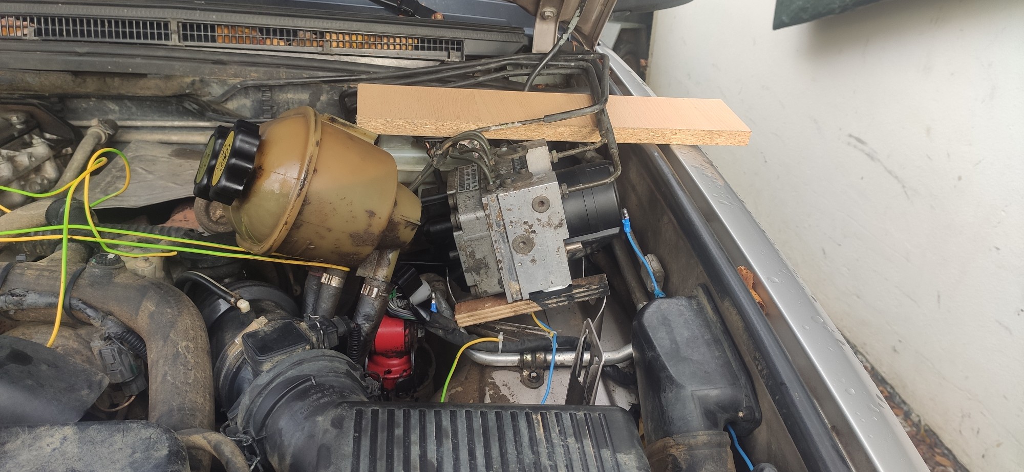

laudisco
Messages : 79
Bonjour, désolé pour l'attente, entre mauvais temps (je n'ai pas de garage) et temps de travail...
Bon, valeurs mesurées :
Bloc navettes en place:3.018
je retire doucement, ça bouge pas...3.018
bloc navettes déposées : 3.018
Voili voilou
je me tiens a votre disposition pour d'autres mesures...
Bonne journée
Amicalement Laurent

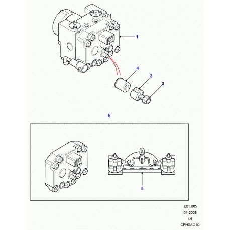

Est-ce que l'un de vous peut faire une photo de ce que l'on voit de ces vannes lorsqu'elles sont en place dans le bloc?

en premier lieu les photo du bloc navettes en place tenue normalement par 3 vis BTR
bloc navette partiellement sortie
et j'ai essayé de faire une photo de dessous
sinon j'ai trouvé un schema;
Une video
https://youtu.be/YzM3bRrMKic?si=C0QlDQO5GcO4wQSv
une autre vue de ce qu'il y a dedans:
Amicalement Laurent

merci pour les tofs et la vidéo mais malheureusement, tout cela ne nous est pas d'un grand secours... :oops:
En fait, ce que je cherche, c'est une photo plus nette (ou, mieux, une photo de la vanne déposée et ouverte, si tant est que ce soit possible de l'ouvrir) que celle mise en ligne par JH987 le 14/09/2009 (Cf. page n°1 du présent sujet) reproduite ici :
Ce que je voudrais savoir, c'est à quoi correspond exactement ce qu'on distingue dans l'alésage du bloc hydraulique contenant l'ensemble navette : ça ressemble beaucoup à un bouchon de fermeture hydraulique porteur d'une empreinte Allen permettant sa dépose/repose, lequel bouchon est traversé par ce qui doit être la tige de commande transférant le mouvement de la navette hydraulique à la coiffe métallique actionnant l'interrupteur du bloc électrique navettes.
Ça me paraît plus propre comme montage que l'arrêt de l'ensemble de la vanne avec un circlips, mais le principe reste le même : reprendre la poussée au vide du tiroir de navette — voire du corps de vanne s'il est monté flottant dans l'alésage du bloc hydraulique — afin de la transmettre au bloc : avec une pression hydraulique pouvant atteindre 100 à 120 bars dans le circuit, faut quand même regarder d'assez près la question de la reprise de ce genre d'efforts... :wink:
De même, quid de l'étanchéité de la tige de poussée : coupelle hydraulique classique ou joint torique? Pas pareil en termes de fonctionnement mécanique ni de risque de grippage.
C'est la valeur — et la douceur — du déplacement de cette tige que je voudrais pouvoir apprécier, notamment afin de la comparer à la course de l'interrupteur du bloc électrique navette.
Je peine à croire qu'en plus de vingt piges, personne ici n'ait effectué ce genre d'investigations, mais bon... :mrgreen:
Car le Schmilblick qui nous occupe est planqué quelque part dans ce coin là et c'est ce côté obscur de la chose qu'il va falloir explorer si on veut tenter une réparation, voire comprendre vraiment d'où vient le défaut, toujours supposé, au stade où nous en sommes, d'origine hydraulique. En effet, est-ce la tige de commande qui grippe dans son guide, est-ce le tiroir navette qui coince dans son alésage, bref, si on ne comprend pas comment cette pièce est construite, on s'acheminera gentiment vers le remplacement du bloc hydraulique, ce qui est une ineptie totale, du moins à mes yeux.
Sur la vidéo British, je retiens qu'on voit le bloc électrique assurant la transmission des ordres du calculateur aux vannes de régulation, ce qui n'est pas le sujet qui nous occupe aujourd'hui.
Au passage, tordre la gueule des canalisations haute pression comme le fait le gars (pour gagner du temps, comme toujours) je déteste ça, mais bon, chacun fait comme il le sent! :sm11:
Afin de partir sur des bases un peu plus consistantes, je vais finir mes schémas de l'hydraulique interne et le texte qui les accompagne, car tout ce que j'ai trouvé sur le Net jusqu'à présent n'a, in fine, réussi qu'à m'agacer tellement c'est... :sm10:
J'ai sans doute mal cherché :sm11: mais il arrive un moment où je préfère m'y coller que de perdre davantage mon temps. Et j'espère que ça nous permettra d'y voir collectivement un peu plus clair, du moins d'expliquer un peu plus simplement ce que je cherche... :sm3:
