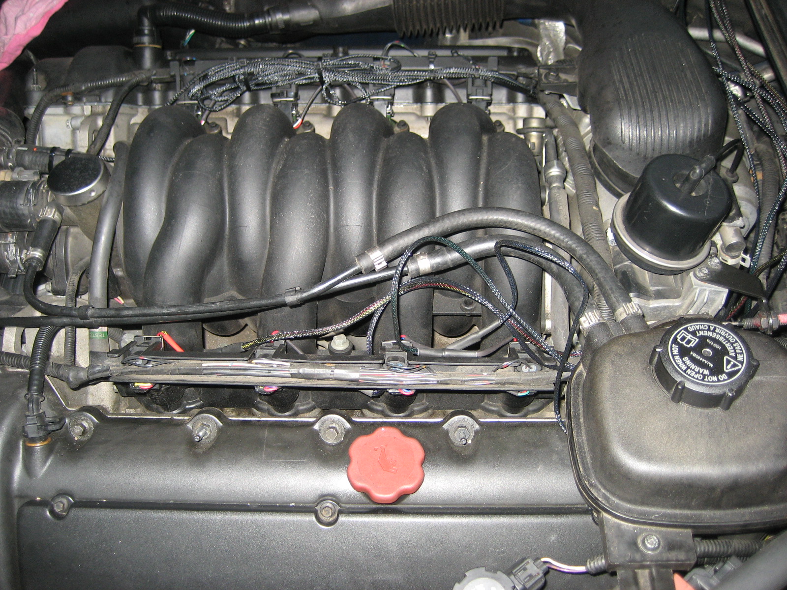

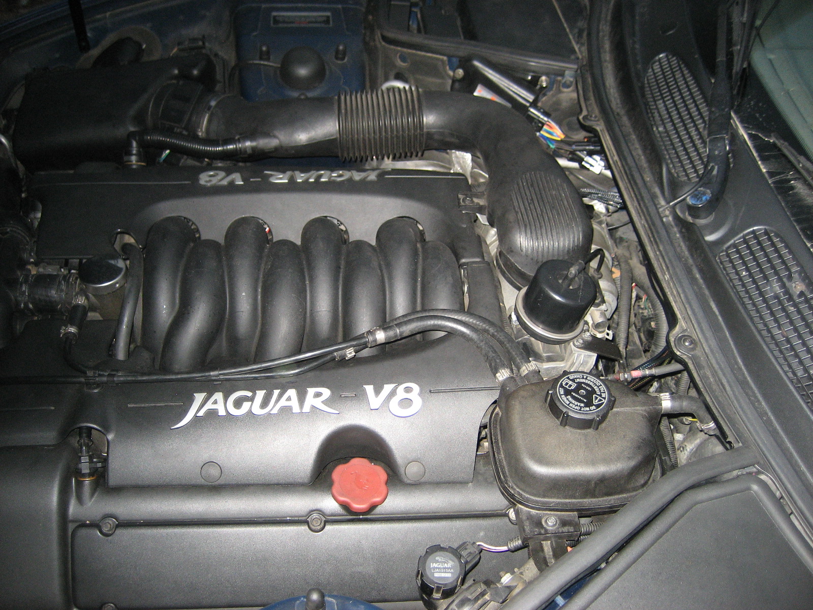

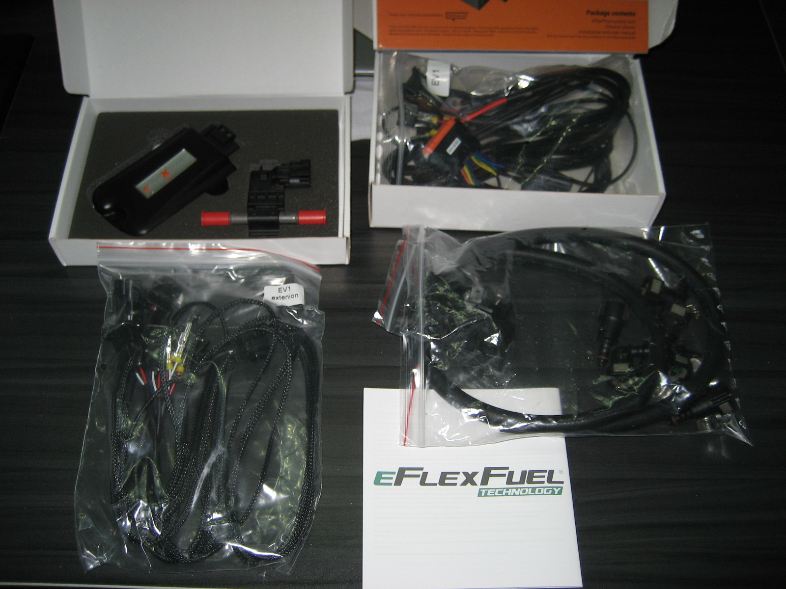

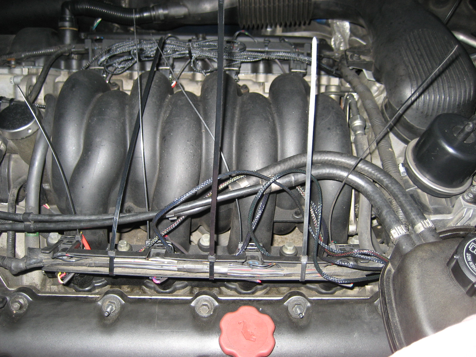

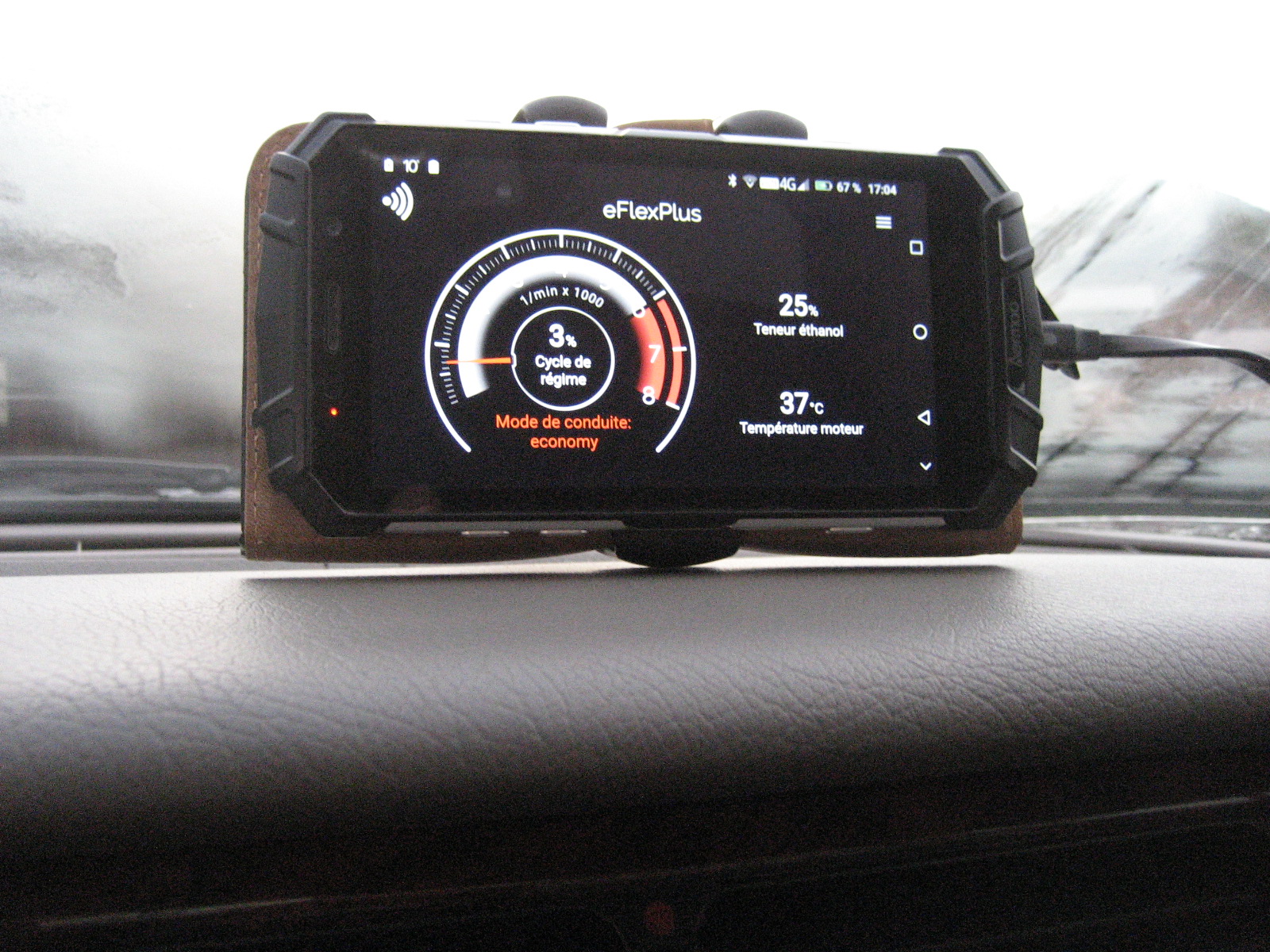

Kit reçu et monté ... pas sur un Classic mais sur celle destinée à remplacer mon Vogue que je vends Bref ....
Montage bien expliqué et simple a faire soi même . Il est prévu pour 3 à 8 cylindres , sonde de T° un analyseur de carburant et une liaison Bluetooth ...
C'est juste pour partager un truc qui fonctionne plutôt bien jusque là
