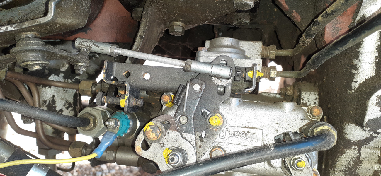

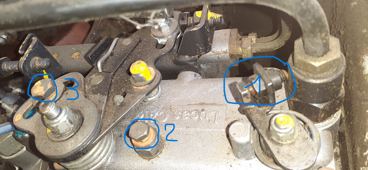

Bon, j'ai pas trouvé de ressort anti-calage. Du coup, voici une photo de ma pompe. Je présume qu'il s'agit du réglage marqué 1 sur la photo.
[img][/img]
Et une photo de l'ensemble de la pompe vu de dessus.
Du coupn si vous pourvez m'expliquer aussi à quoi servent les réglages marqués 2 et 3 sur la première photo, ça m'éclairera toujours.
J'aime bien comprendre, et là je comprends pas, donc j'hésite à bidouiller.
Moteur chaud, quand on manipule les gaz à la main, le ralenti reste élevé puis finit par redescendre tout doucement.
Petite question annexe: comment installer un compte-tours sur un diesel de manière générale et plus précisément sur mon Def 90 TD?
DSL je suis un peu long à la détente.
[img][/img]

Passes ton e-mail par MP.Bruno301 a écrit : 23/12/2023 16:53 Du coup si vous pourvez m'expliquer aussi à quoi servent les réglages marqués 2 et 3 sur la première photo, ça m'éclairera toujours.
Je t'enverrai la doc de la pompe CAV.
(Pour l'instant, la doc est sur un autre ordinateur, loin d'où je suis...)
