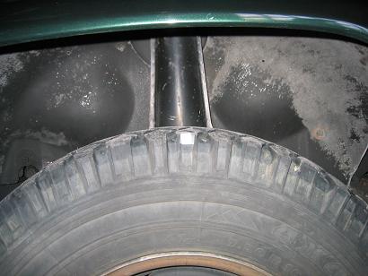

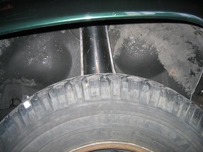

Il y a très longtemps, il y a bien plus de 200 000 km, j'avais fait un essai. Def bloqué, frein à main mis. Voilà ce que j'avais obtenu sur une roue avant :
Depuis, la transmission fonctionne encore bien.

Merci Pater pour les photos. Ce jeu me semble énorme, en tous cas pas rapport à celui que je constate sur mon Def. Il doit "balancer" à mort d'avant en arrière lorsqu'il n'est pas en charge (en accélération ou décélération) !
Je n'ai pas pu faire le test frein à main bloqué sur les roues avant. J'aurais dû penser à bloquer le différentiel. Raison pour laquelle j'ai engagé la première courte, mais ça ne doit pas changer grand-chose.
Merci pour le retour en tous cas.
Messages : 13985
Re: Angle "normal" du jeu dans la transmission Defender TD5
TheCat a écrit : 11/12/2023 9:00 Il doit "balancer" à mort d'avant en arrière lorsqu'il n'est pas en charge (en accélération ou décélération) !
Même pas.
