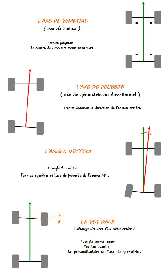

pour l articulation du pont ar rien de plus il y a les tirants et un parallélogramme de watt qui peut s user je vais regarder l etat de ca au moins

y a ca aussi
et la barre stab

En fait en relisant les parallélismes je vois que le train arrière est pas bon depuis le début en fait.
Les silent bloc de pont ne sont pas vilains ni le parallélogramme de watts.
Cependant ça veut pas dire que les silent blocs sont bons.
Je pensais commencer par la , changer les silent blocs des tirants arrières, puis parallélogramme....

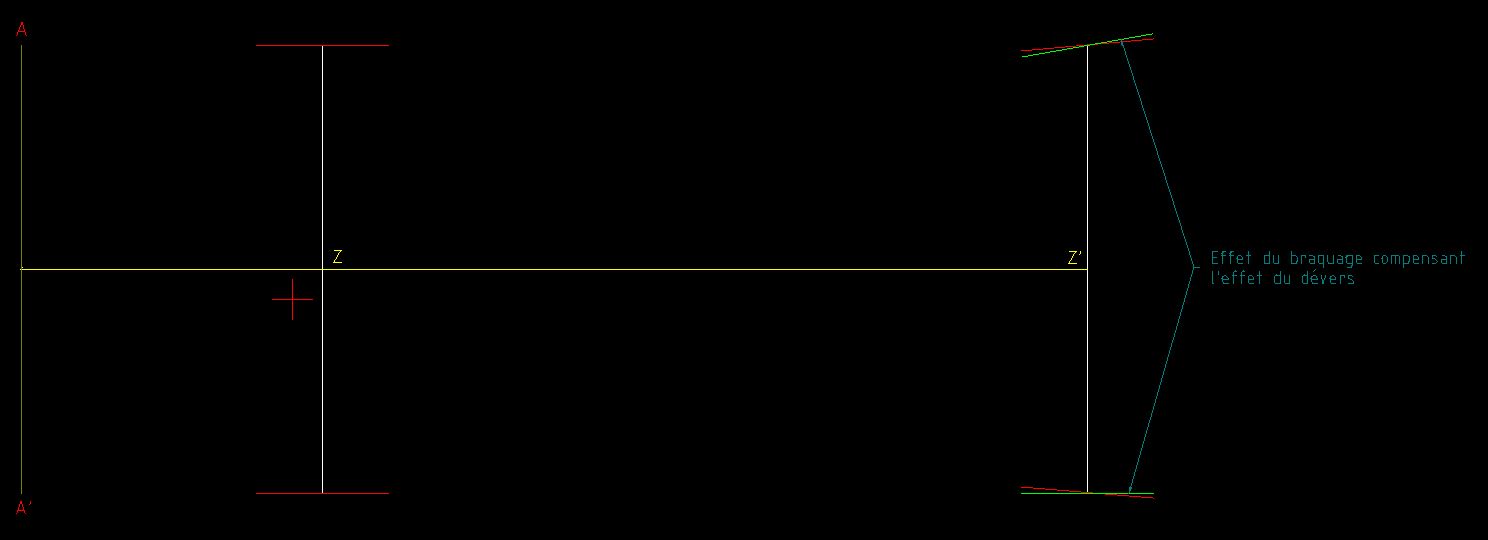

Un petit dessin valant généralement mieux qu’un texte, je reviens un instant sur le propos d’hier. :wink:
Pour commencer, il me semble intéressant de décortiquer cette histoire de point milieu du volant.
La plupart des gens considèrent que caler la position du volant sur une ligne droite suffit à repérer avec précision le point milieu de la direction. Malheureusement, il se trouve qu’une chaussée bidirectionnelle, même parfaitement rectiligne, est déversée. En d’autres termes, comme une toiture, elle comporte deux pentes, le faîtage étant confondu avec le marquage au sol axial et les gouttières étant assimilables aux accotements.
Sur le réseau primaire (nationales, départementales importantes) le dévers théorique d’une chaussée bidirectionnelle est de 2,5 %.
Sur une chaussée comportant un terre-plein central (une autoroute pour faire simple) chaque sens de circulation est, en ligne droite, déversé de la rive gauche de la chaussée gauche vers la bande dérasée de droite (dans le sens de la marche des véhicules évidemment).
L’objectif étant d’éviter qu’un film d’eau trop épais se forme entre les pneus et la chaussée lors de fortes pluies.
Si on considère un dévers de 2,5 %, un 4x4 de deux tonnes progressant en ligne droite sera soumis à une force latérale, dirigée de la gauche vers la droite, d’une valeur — constante — de l’ordre de 500 N (50 kg).
Noter que cet effort n’a pas tout à fait la même valeur pour l’essieu Av et l’essieu Ar, le centre de gravité du 4x4 n’étant pas exactement situé au milieu de l’empattement, en particulier si les conditions de charge par essieu varient (à cet égard, je renvoie à l'excellent article dédié du Pater sur la charge utile des véhicules :wink: ).
Cette force latérale provoque une dérive permanente du véhicule vers la droite et cette dérive nécessite une correction au volant : le conducteur doit contrebraquer en permanence.
En d’autres termes, même sur une ligne droite parfaite, le véhicule progressera « en crabe ».
On en déduit que si le train Av est pincé, la compensation permanente de la dérive va user davantage la bande de roulement extérieure droite. À l’inverse, si le train Av est ouvert, c’est l’intérieur de la bande de roulement gauche qui s’usera le plus.
Deux solutions pour égaliser les usures : rouler en Angleterre la moité du temps ou permuter les pneus d’un même essieu en conservant leur sens de marche… :D
Le même phénomène existe à l’arrière, surtout sur les véhicules récents dont les trains Ar sont réglés avec un parallélisme assez marqué.

Il est intéressant de passer à la traduction géométrique de ce qui précède.
La première planche correspond à un Disco, parfaitement placé sur le banc et dont les essieux sont correctement réglés : le parallélisme de l’essieu Ar vaut très exactement 0 et les roues de l’essieu Av ouvrent de 15 minutes d’angle (soit 0,25 degré décimal) :
L’axe jaune ZZ’ correspond à l’axe de symétrie théorique du châssis, confondu dans notre cas avec l'alignement théorique du banc ; cet axe est donc strictement perpendiculaire aux ponts.
L’axe vert AA’ est strictement perpendiculaire à ZZ’ — donc parfaitement parallèle aux ponts — et supposé placé à un mètre (valeur totalement arbitraire) du pont arrière.
L’ouverture des roues Av est donc identique à droite comme à gauche et vaut, si l’on mesure les angles entre les jantes et notre axe AA’, 90,125°.
À l’arrière, l’angle formé par les les jantes avec notre axe AA’ — donc avec le pont Ar — sera de 90° pile.
Si on fait évoluer la figure pour coller à la réalité, on doit :
1°) donner du braquage au volant dans le sens habituel de la compensation de la dérive en ligne droite due au dévers :
2°) faire pivoter l’ensemble du véhicule afin de reproduire le décalage angulaire provoqué par une présentation « de biais » du véhicule lors de son entrée sur le banc :
Les deux représentations géométriques exagèrent évidemment la réalité afin de rendre la manip plus lisible.
Du coup, tous les angles varient et, si l’on n’y prend pas garde, on en conclut que le véhicule est totalement déréglé : la roue avant gauche apparaît exagérément ouverte et la roue droite pince un chouïa alors que la roue arrière gauche semble ouvrir et que la roue arrière droite semble pincer.
En outre, aucun des angles apparents n'est conforme aux angles théoriques annoncés par le constructeur. Par angle apparent, j'entends angle existant entre l'alignement théorique du banc (ZZ') et les jantes.
Or les angles réels étaient tous corrects et les essieux parfaitement à leur place.
Le problème est donc de repositionner correctement le véhicule afin de fournir les valeurs réelles.
Avec les données dont on dispose, il est impossible d’effectuer correctement ce repositionnement, en particulier si l’un des essieux est décalé transversalement par rapport à sa position théorique.
Ai-je été plus clair ?
