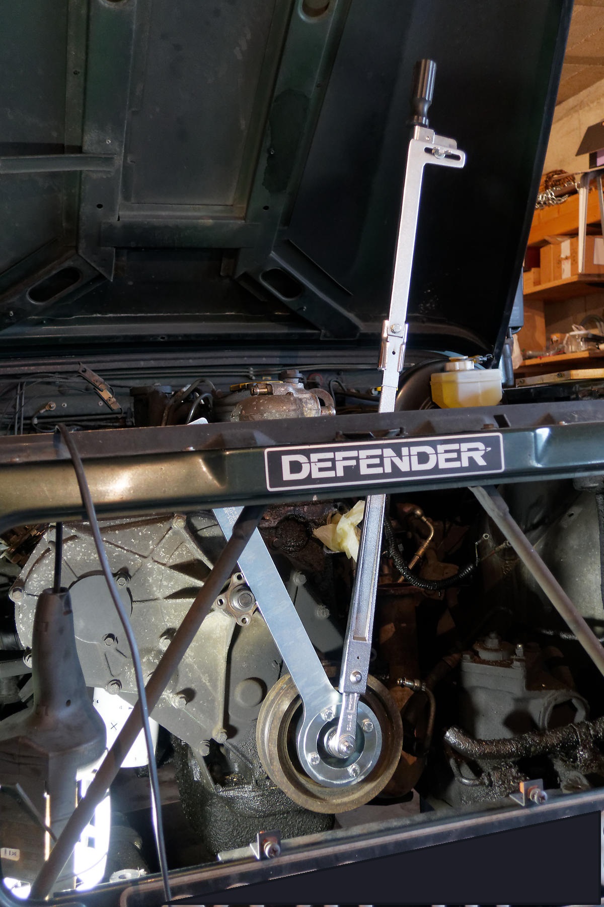

Le plus dur est le démontage de l'écrou central quand tu n'as pas l'outil d'immobilisation de la poulie (voir photo dans le lien), ou qu'une clef à choc ne passe pas.nicolito a écrit : 20/12/2023 9:23 Des conseils pour le demaontage de la poulie ? (pas encore rechercher mais je m'y colle de suite.)
download/file.php?id=26241&mode=view
Une fois démonté l'écrou, le reste est simple, mais il faut un extracteur pour le pignon de courroie de distribution qui est sur le vilebrequin (si tu changes le joint radial qui est derrière).

Pour la distribution et les poulies, j'ai suivi ce tuto qui est allé parfaitement https://www.youtube.com/watch?v=TcKmnKTWMPY
Voir justement à 5'20'' l'astuce pour démonter l'écrou récalcitrant sans clé à choc ... j'ai testé c'est buffant (ca fait putaclic dit comme ca

C'est aussi la méthode qu'utilise LØLØ.Bayou a écrit : 26/12/2023 18:03 Pour la distribution et les poulies, j'ai suivi ce tuto qui est allé parfaitement https://www.youtube.com/watch?v=TcKmnKTWMPY
Voir justement à 5'20'' l'astuce pour démonter l'écrou récalcitrant sans clé à choc ... j'ai testé c'est buffant (ca fait putaclic dit comme ca)
Note, il faut du jeu entre la clef et le châssis avant de donner le coup de démarreur, afin qu'il y ait un choc.
Pas très recommandé, dangereux, mais efficace.
