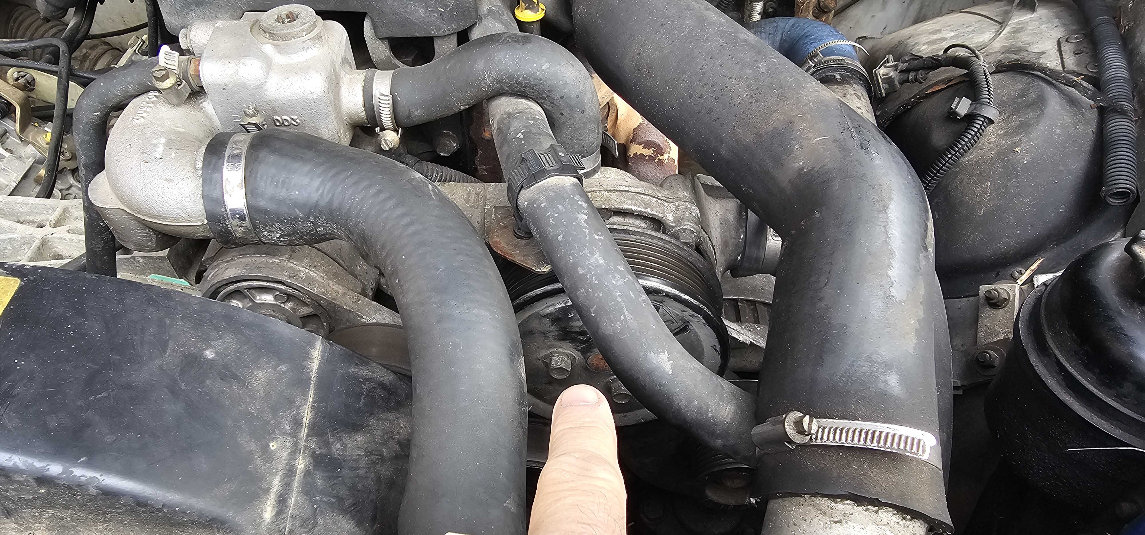

Je suis nouveau membre et heureux proprietaire d'un Def 110 300 tdi de 1997.
L'autre jour j'avais besoin de mon Def pour une petite course et je me rends compte que je n'ai plus d'assistance de ma direction. en rentrant j'ai soulevé le capot et je vois que ma courroie d'accessoires a sautée.
Ca va que c'est un cours chemin car du coup je n'ai plus de refroisissement et autres.
Je remets le courroie en place et redemarre et elle re-saute. Re betote et ca re-saute a nouveau. en regardant de plus pres je vois que la poulie ou la courrie saute a du jeu.
Je cherche a quoi corresponds cette poulie dans mon manuel d'atelier et je ne la trouve pas. Je vous mets une photo
Donc le 1ere question et quelqu'un peut me dire ce qu'elle entraine
ensuite est ce qu'il ne faut demonter que la poulie ou tout le bloc.
Je n'y connais rien en mecanique et le garage Land est a 70 kms.C'est une panne immobilisante hors de que question d'y aller sans refroidissement et le cout d'une depanneuse est prohibitif sur une telle distance
Je n'ai pas de plateau, ni de vehicule pour en tracter un, ni le permis adequat.
Je vous remercie pour vos reponses a venir. et je vous souhaite de bonne fetes de fin d'année

La poulie entraine la pompe à eau.Champland51 a écrit : 28/12/2023 15:08 Donc le 1ere question et quelqu'un peut me dire ce qu'elle entraine
Si les vis tenant la poulie à l'axe de la pompe à eau sont bien serrés, et que la poulie bouge de trop, alors il faut changer la pompe à eau.ensuite est ce qu'il ne faut demonter que la poulie ou tout le bloc.
Note 1: que normalement, si le roulement de pompe à eau a beaucoup de jeu, le joint axial ne devrait pas fonctionner en de bonnes conditions.
Ton niveau de liquide de refroidissement est-il encore bon ?
Note 2: Est-ce que la poulie de pompe à assistance bouge ?
Je trouve étrange que la courroie "saute", sauf si il y a "énormément de jeu" et/ou que la tension soit faible.

Merci The Pater pour ta reponse super rapide.
Bon c'est bien la pompe a eau
Les vis de la poulie sont bien serrées. Mais je pense que le roulement est mort. La poulie tourne bien et sans accroc mais il y a un jeu de 1 a 2 mm sur le diametre exterieur
Je vais verifier demain le niveau du liquide mais il etait en revision chez Land Reims avant le controle technique en septembre
Poulie de pompe a assistance????? Je ne ressens pas de jeu sur les autre poulies
Quand au tendeur il a l'air de faire son job
Pour plus de precisions, quand je dis que la courroie saute, c'est plutot qu'elle sort petit a petit de la poulie de la pompe, malgre les rainures.

The Pater a encore vu juste grace a son savoir encyclopedique et sa clairvoyance
Le bocal est vide. Je reviens avec mon bidon de 2 litres qui s'avere insuffisant pour qu'il reste du produit dans le reservoir
Je ne sais pas si une fois remis a niveau la courroie ne sortira plus de la poulie mais au moins le niveau sera fait
Dire que j'ai demandé au garage land de Reims de me faire une revision avant mon controle technique......
Je vous tiens au jus

J'ai fait le niveau de mon liquide de refroidissement et ce debut d'année commence mal.
Le liquide fuit au niveau de l'axe de la poulie de la pompe.
