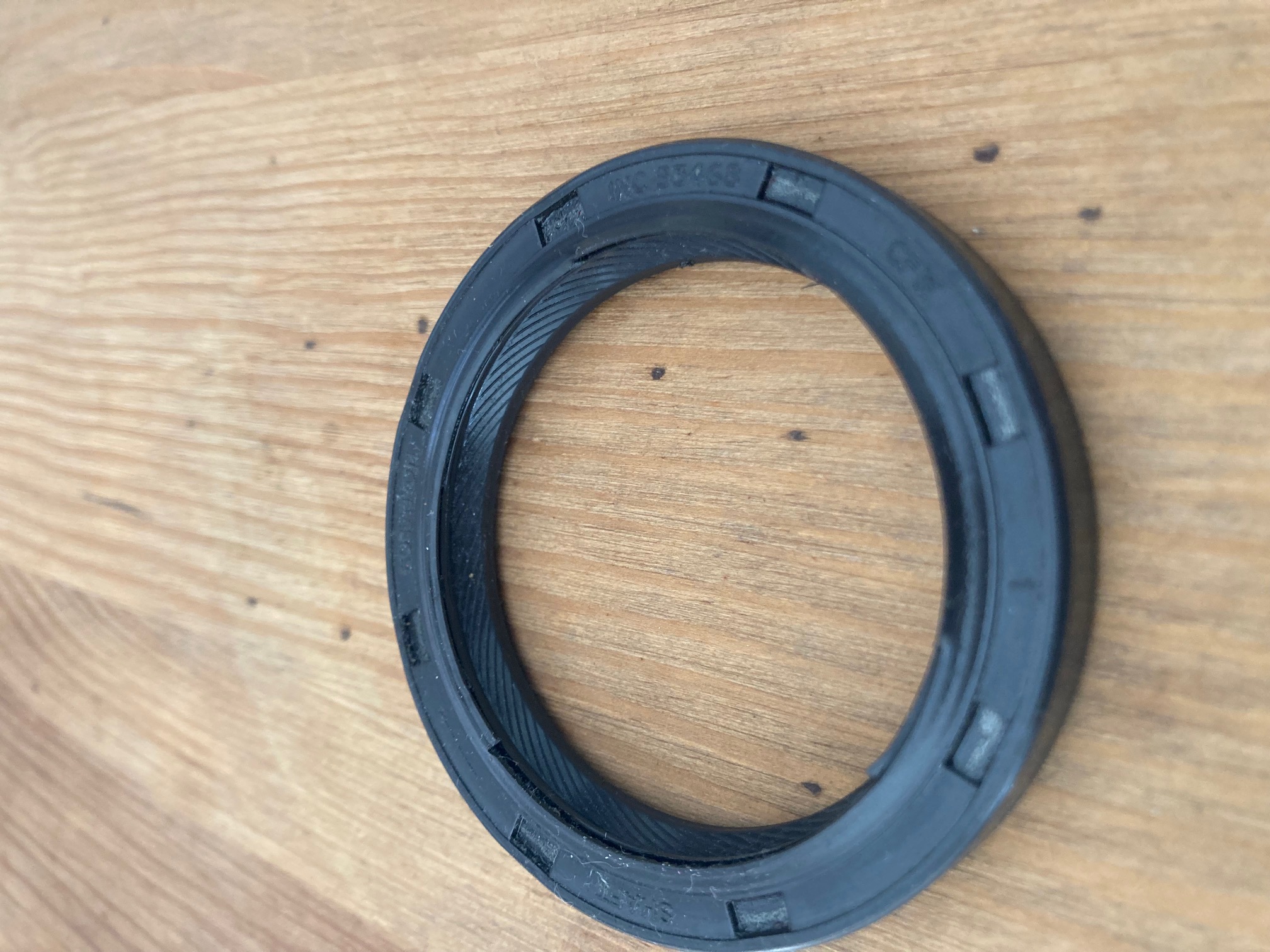

Je vais finalement ne garder qu'un seul joint...l'ancien pur le coup car il n'a aucune déformation, la lèvre intérieure comme le ressort sont en bon état. La lèvre extérieure est un peu abimée, il manque par endroit une petite bordure, mais il me semble que cette partie ne participe pas à l'étanchéité, je me trompe ?
On voit bien sur la photo en gros plan cette partie du joint.

La partie abimée, c'est la lèvre dite cache poussière.roule35 a écrit : 31/12/2023 14:53 Je vais finalement ne garder qu'un seul joint...l'ancien pur le coup car il n'a aucune déformation, la lèvre intérieure comme le ressort sont en bon état. La lèvre extérieure est un peu abimée, il manque par endroit une petite bordure, mais il me semble que cette partie ne participe pas à l'étanchéité, je me trompe ?
Elle est là pour empêcher de la contamination venir se mettre sous la lèvre principale.
La lèvre principale, de part sa forme provoque un effet de pompage, qui refoule l'huile qui passe la lèvre. S'il n'y a plus de lèvre cache poussière, les saletés passant la partie manquante, seront happés par la lèvre principale.
Ton joint ne durera pas longtemps.
Note qu'en démontant un joint, en général on déforme l'armature, sauf si tu le pousses avec une douille ou un tube aux dimensions adéquates.
