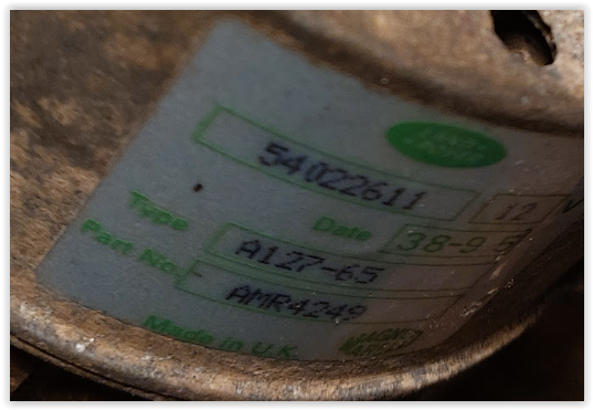

Il a encore l'étiquette ?????ludo59 a écrit : 11/01/2024 12:26 Amusant, sur mon 90 300Tdi de 1996, c'est un Magnetti Marelli type A127-65
La réf est AMR4249
En 1996, c'était un AMR3412.
Par la suite le AMR4249 a remplacé le AMR3412.
Les deux font 65 Amp en sortie nominale.
Re: Eclairage tableau de bors et phares qui tremblotte
Comme tu peux le voir sur la photo, c'est l'étiquette qui est encore présente sur mon alternateur.The Pater a écrit : 11/01/2024 17:05 Il a encore l'étiquette ?????
Toutefois, ayant acheté le Def (de mémoire) en 2003, je ne peux pas garantir que c'est l'alternateur d'origine.
Vu que c'est une étiquette LR, et qu'il n'avait que 7ans, je pense que tu peux considérer sans trop te tromper que c'est le modèle d'origine.ludo59 a écrit : 11/01/2024 18:21
