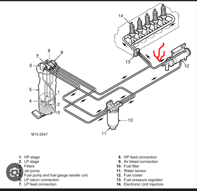

Merci pour votre aide a force d'acharnement il a fini par démarrer. Mais problème, j'ai bien une prise d'air que j'ai localisée sur le raccord "serti" de la durite qui va du régulateur de pression au refroidisseur de carburant.
Je ne sais pas ou me procurer cette durite.
Je joint le schéma avec un semblant de flèche rouge sur la durite concernée.
Merci d'avance!

- Messages : 13976
Re: Bruit d'air régulateur de pression
Dans une concession LR ?
Ou chercher sa référence dans LRcat et la passer dans un moteur de recherche..
Merci pour vos réponses,
J'ai miraculeusement trouvé d'occasion sur Ebay chez un marchand britannique.
