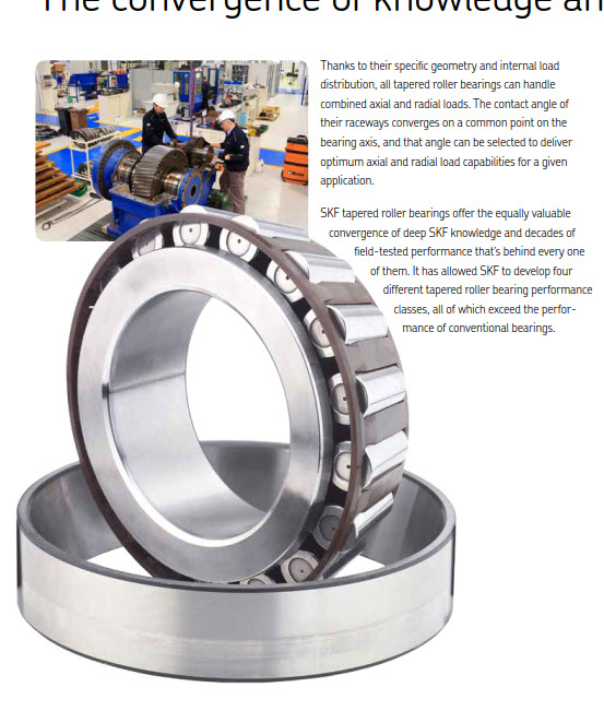

Un roulement à rouleaux conique se compose d'une bague extérieure (appelée cuvette) et d'un ensemble rouleaux/cage et bague intérieure, dont l'ensemble s'appelle "cône".
Le chemin (ou piste) de roulement, c'est la partie de la bague (intérieure ou extérieure) sur laquelle les rouleaux roulent.
https://www.skf.com/fr/products/rolling ... erminology

Le chemin ou piste de roulement fait parti des bagues de roulement, donc du roulement.
Donc le roulement ne peut pas se balader entre une de ses bagues et le joint.
J'essaie de décoder :
Le roulement à rouleaux conique est un roulement séparable en deux parties:
- bague intérieure avec rouleaux et la cage qui tient les rouleaux. L'ensemble s'appele un cône.
- bague extériure seule. Elle s'appelle la cuvette
Sur la photo ci-dessous la cuvette est à l'horizontale et le cône est posé debout au milieu de la cuvette.
Il est donc normal, une fois le moyeu démonté de la fusée, que le cône puisse se balader entre le joint et la cuvette.
Pour le coté extérieure. Tu remarques bien que la cuvette est toujours dans le moyeux, car elle y est montée avec serrage, et que le cône est libre et séparé.
Note bien que le moyeu ne comporte pas de chemin ou piste de roulement pour les rouleaux. Ce qui fait office de chemin ou piste de roulement dans le moyeu, ce sont les chemin ou piste de roulement des cuvettes.
Ces cuvettes doivent être remplacées en m^me temps que les cônes. Il faut remplacer entièrement le roulement, pas qu'une partie.
