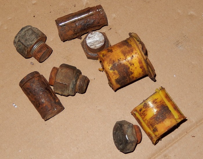

Finalement j'ai tout changé à part les gros silent bloc des tirant coté châssis. Les silent bloc des tirant AV étaient encore bon, mais comme ça c'est reparti pour plusieurs années.
Par contre le problème était au niveau du A frame, ils n'avaient pas été changé depuis très longtemps et à l'époque j'avais monté des polyuréthane jaune.
C'était devenu indémontable, j'ai été obligé de couper les vis à la scie sabre, j'en ai aussi profité pour changer la rotule.
Comme quoi c'est pas facile de localiser d'après le bruit perçu dans l'habitacle.
