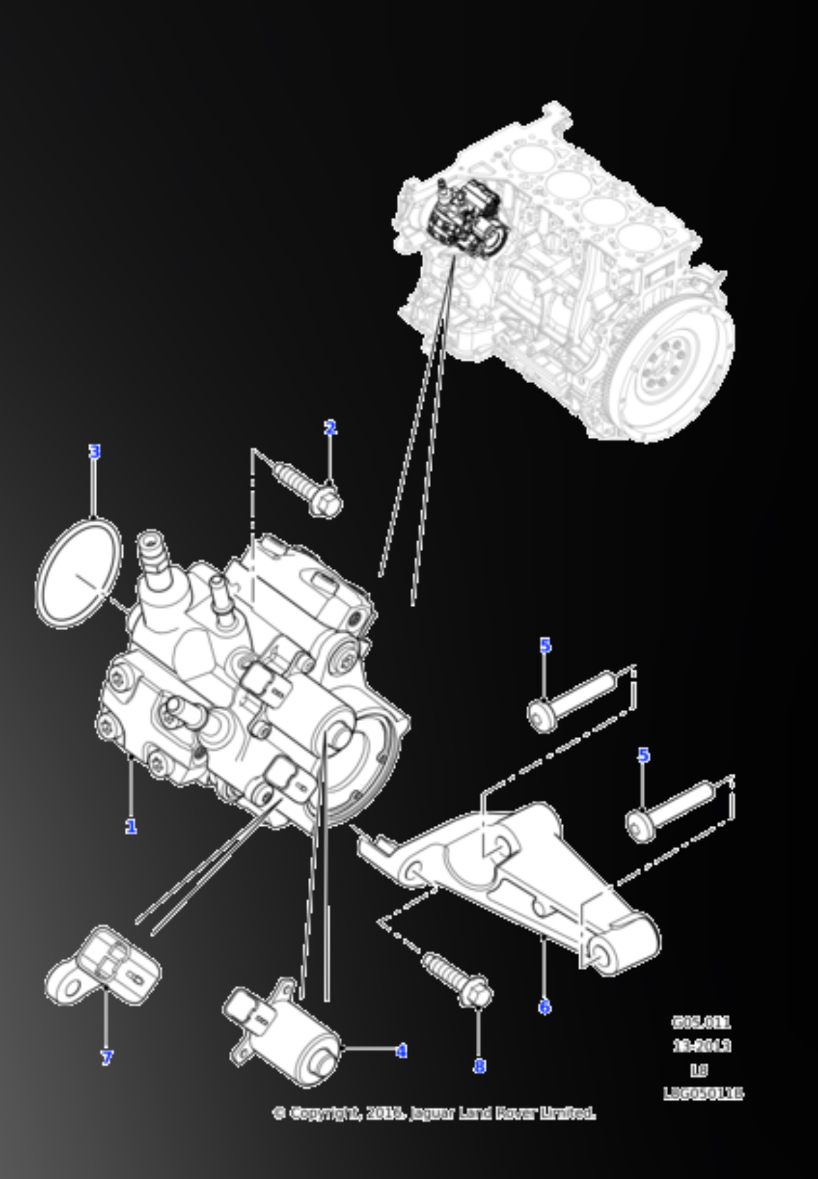

Sur le 2.2 la sonde de température du gasoil se trouve dans la pompe d'alimentation haute pression.
Le manuel d'atelier montre la position du connecteur (position 5).
Le manuel n'indique pas comment changer le capteur.

Merci beaucoup et à tout hasard savez vous à quoi correspond le capteur 3?
Messages : 13971
Re: Capteur température gasoil 2,2l td4
Siorb a écrit : 11/03/2024 16:34 Merci beaucoup et à tout hasard savez vous à quoi correspond le capteur 3?
Ce n'est pas un capteur. C'est la connexion entre l'ordinateur de bord contrôlant le moteur et une soupape qui régule le volume de carburant qui sera pompé en haute pression.

J’ai réussi à trouvé le numéro de la pièce que j’ai commandé chez lander shop
Capteur de température : LR045361
Si ça peut servir à qq d’autre …

Numéro de la pièce constructeur :
BK2Q9D995AA
20€ sur AUTODOC au lieu de 80€ sur lander shop
Messages : 13971
Donc le capetuer peut être remplacé sans remplacer toute la pompe.

Oui tout fait puisqu’il est commercialisé
Je conseille de prendre le capteur à 20€ (Ford) au lieu du même capteur à 80€ chez land Rover
Ci-joint la pièce et le plan
