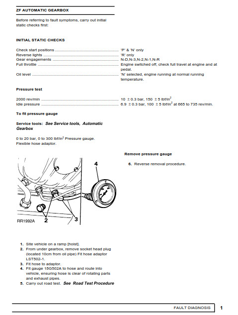

Re: Disco TD5 BVA qui reste en première...
Je ne pense pas que cela soit une coincidence.
Note que le manuel d'atelier du 300Tdi indique que pour vérifier le bon focntionnement de la BVA, il faut commencer par faire des tests en roulant avec un manomètre (prévu pour 20 bars) relié à la BVA, pour vérifier les pressions d'huile. Est-ce la même chose pour la BVA du Td5 ?
AMHA, c'est une question de pression.
On pouvait supposer la viscosité de l'huile.
Tu as mis une huile neuve (de bonne visco ?), donc le problème de pression peut venir d'autre chose. Trop de perte de charge ?
Comment était l'ancienne crépine ?
Mais je ne suis pas sûr que cela soit un problème de pression, bien que je serais prêt a parier dessus. Un test comme indiqué dans le manuel (si pareil) confirmerait ou non.
