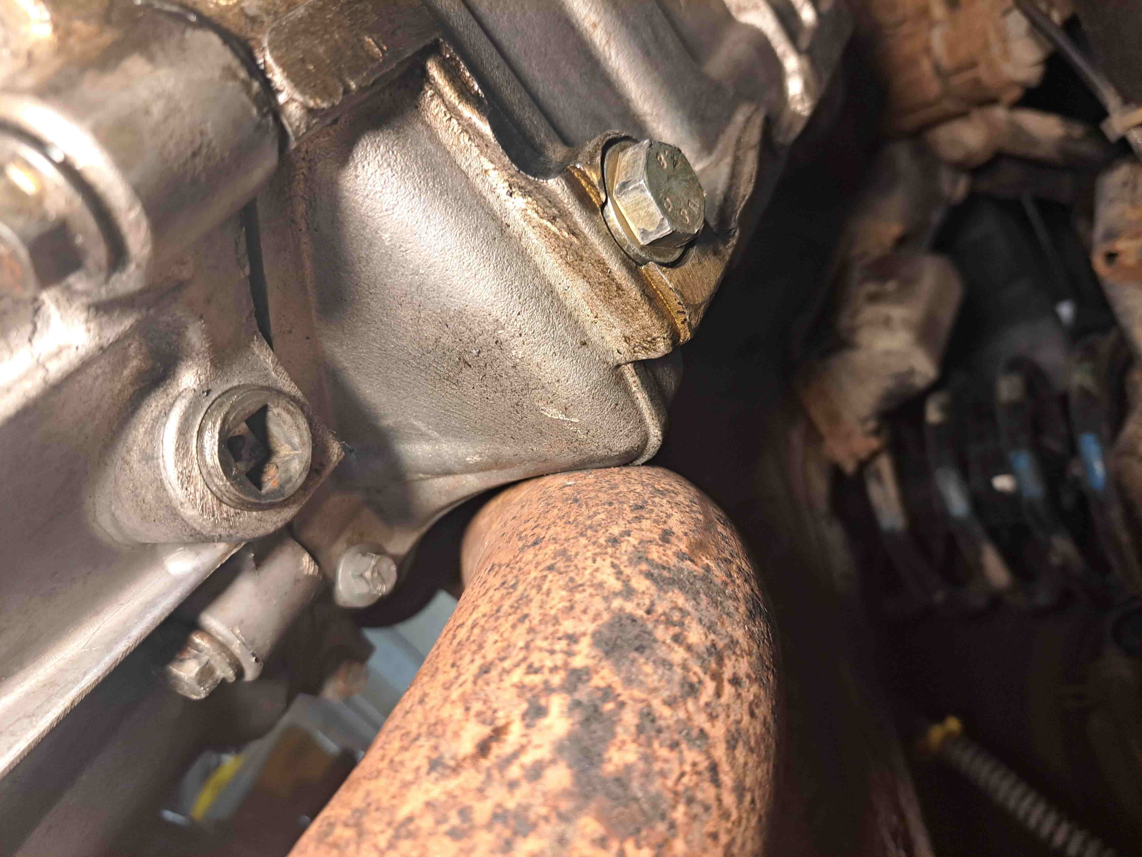

Sur mon 90 Td5 de 2005, je viens de m’apercevoir que le coude de la descente d’echappement touche et use le carter d’huile du moteur.
Tout est d’origine, l’an dernier j’ai démonté cet échappement pour faire plusieurs tests avec ou sans gamelle avec ou sans cata etc...
Mais au bout du compte j’ai tout remonté d’origine. Mais certainement mal remonté puisque la descente touche le carter moteur, l’un d’entre vous peut-il m’aider a trouver ce qui cloche?

Démonte les étriers qui permettent d'accoupler deux éléments de ta ligne d'échappement et refait l'alignement.
