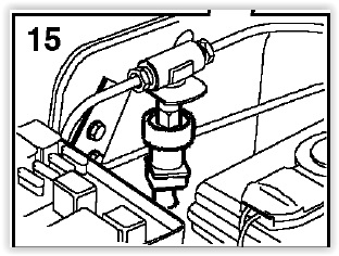

Sur le Disco il y a aussi un capteur d'embrayage en haut à droite :wink:
