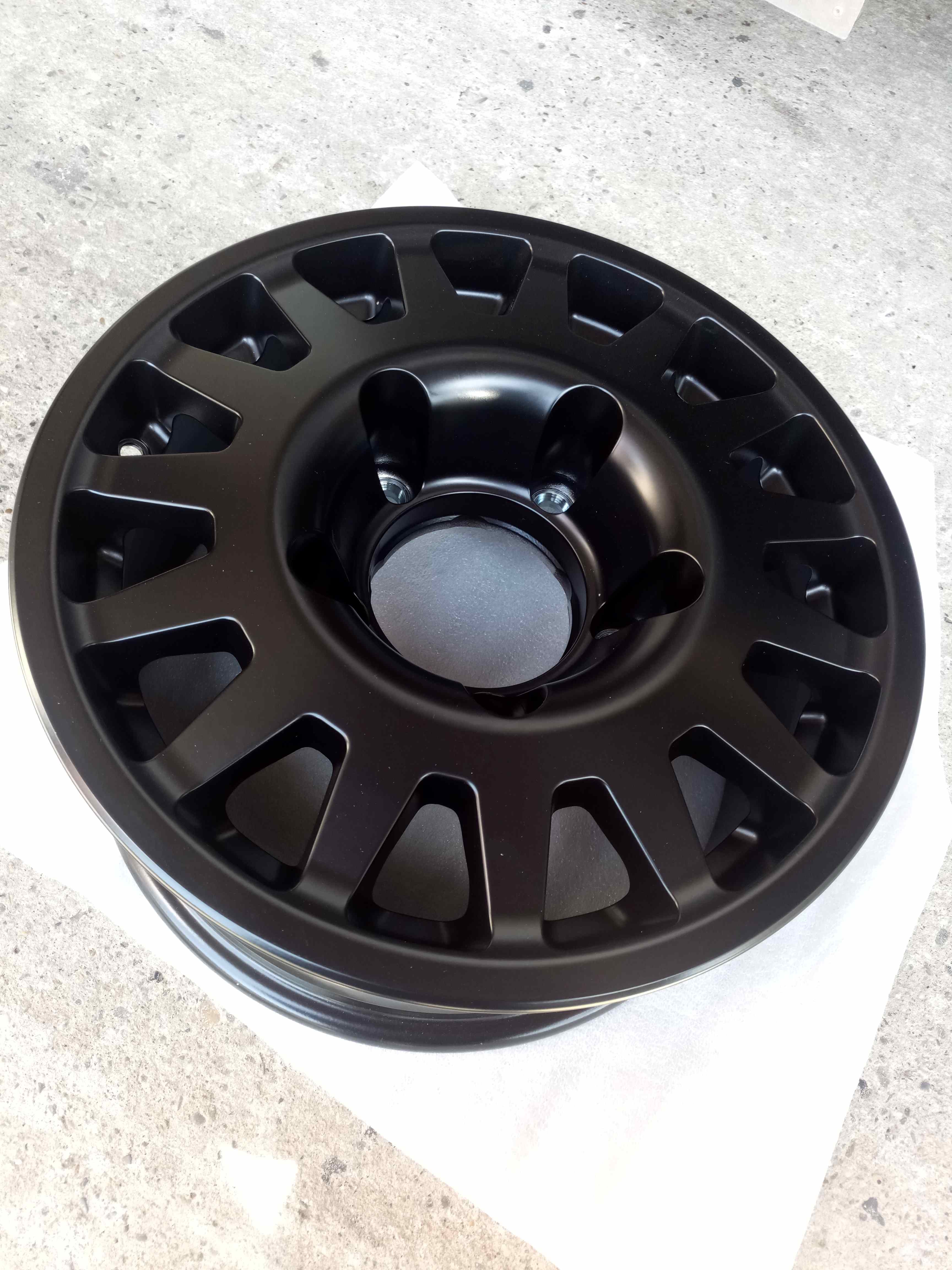

Echange de mes jantes en tôle Modular par des Manano .
Ce sont des jantes renforcées, 7x16 déport ET10 , charge maxi 1550 kg , poids environ 15kg, inserts aciers à portée conique.
Le souci pour le montage c'est que les goujons de roue sont trop courts de 5 mm . Les jantes Manano se fixent avec des écrous à portée conique et non des écrous type canon à portée plate utilisés pour des jantes classiques en alu.
Donc il faut changer tous les goujons de roue par des goujons plus longs de 5 mm.
Chez Land Rover il existe trois longueurs de goujon ; les 40 mm montés en origine sur mon Def , des 45 mm et des 60 mm.
Il faut donc prendre des 45 mm qui ont la référence FRC6137.
J'ai monté les jantes mais pas encore changé les goujons qui sont en commande. Normalement la semaine prochaine ça sera monté.

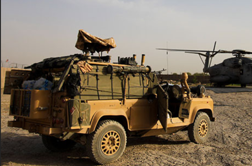

Un petit quizz également sur ces jantes :
A votre avis, pourquoi l’armée a-t-elle adopté ces jantes en aluminium ?
NB: le problème des goujons de roues en 40 ou 45 ce pose aussi avec les jantes dite renforcée ou Wolf des 130 et ou militaires. La taille des goujons c’est généralisée à 45 avec l’apparition du 300tdi et peut-être sur les derniers 200.

LØLØ a écrit : 08/05/2024 1:16 A votre avis, pourquoi l’armée a-t-elle adopté ces jantes en aluminium ?
Il me semble que se sont des "Blindo" fabriquées en Italie et prévues pour du "run-flat".
