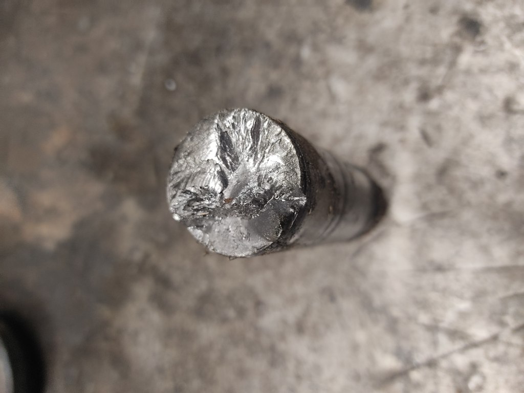

Salut à tous, je venais vers les éminences grises de ce forum. En effet, j'ai cassé mon boitier de direction ce we. Comme le montre la photo jointe, l'axe du boitier est sortie. C'est une panne dont je n'ai jamais entendu parler, donc j'imagine qu'elle est rare. Quoiqu il en soit le boitier est mort et va etre remplacé quand le def me sera rapatrié, et je démonterai le boitier pour bien comprendre, mais en attendant, qqn est il capable de me dire ce qui a cassé, car de ce que j'en comprends, ce serai carrément l'axe du boitier qui s'est cassé !!!!

Incroyable !!! Sans nul doutes l’axe 3 a cassé net. Comment ou dans quelle conditions cela s’est-il produit ?

Fluage en torsion.greg-81 a écrit : 14/05/2024 23:49 Voilà toute l'histoire, mais je ne comprends quand meme pas bien comment une casse de cette axe, peut au préalable générer un leger décalage du volant !!!
Par exemple, il y a une fissure, ce qui réduit la section.
La section réduite, l'axe se déforme dans la zone plastique sous couple de torsion, sans atteindre le point de rupture.
La fissure contunue de se propager réduisant encore la section et sous le même le couple de torsion se déforme encore plus facilement.
Et à force, à la fin il y a rupture.

@the Pater, en language de technicien, il y avait un défaut dans la matiere depuis longtemps, qui s est agrandi et transformé en fissure, reduisant la section pour faire passer l'effort, qui du coup a provoqué une fatigue du matériau, qui a cassé.
Je demonterai ce boitier une fois remplacé, et essaierai de faire des photos de la casse.

Re bonjour, comme promis, j'ai ouvert le boitier, par contre je uis embeté pour poster les photos, sur quel site puis les deposer? mon mois d essai sur imagshack est echu. merci de vos conseils.

Merci lolo. donc, voici les photos du détail de la casse

Seulement ce que je peux faire à mon niveau avec un outillage simple : regarder au plus près le faciès de fracture pour déterminer le point de départ. Au point de départ il aurait surement un indice.
