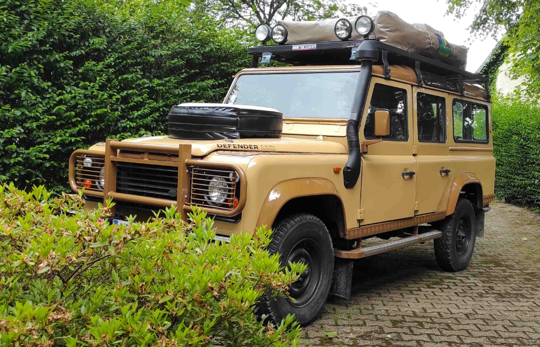

defdream a écrit :Bien, je t'apporte quelques précisions, mon croque gasoil est sans doute un rescapé d'une opération des casques bleu déployer en 92 en Bosnie a priori, il aurait fait partie d'un convoi d'une douzaine de véhicules acheminant de l'aide médical.
En-tout-cas sur le pavillon, je pouvais encore distinguer lorsque qu'il était blanc le drapeau européen à douze étoiles.
Ainsi q'un matricule sur l'aile arrière droite UNF....6
C'est un 200 tdi du 01/01/1992 SW en version 5 places.
Navrer pour le hors sujet, je cherchai le relais temporisateur lorsque je découvris deux relais inconnus. et au vu de l'emplacement, j'aimerais bien les changer pour des neufs !

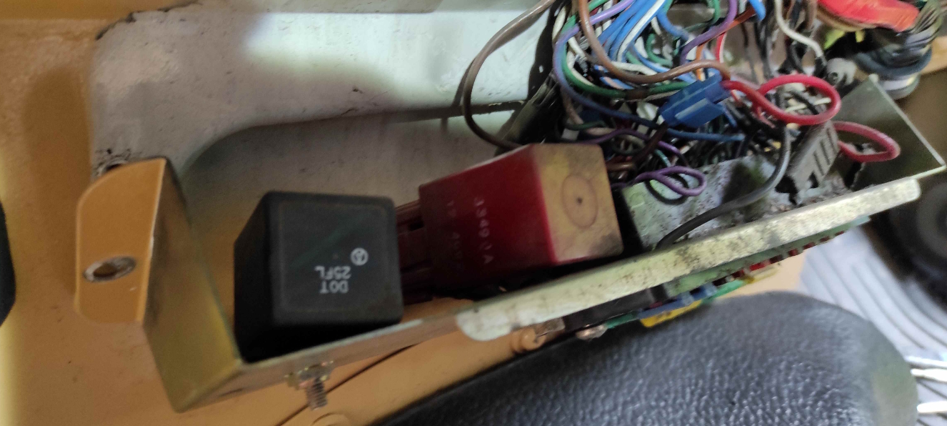

Derrière le support des fusibles
2 relais
1 noir
1 rouge (LUCAS PRC 6864) c'est bien la temporisation des essuie-glaces
Le noir c'est la centrale clignotante
Le rouge la tempo d'essuie glace

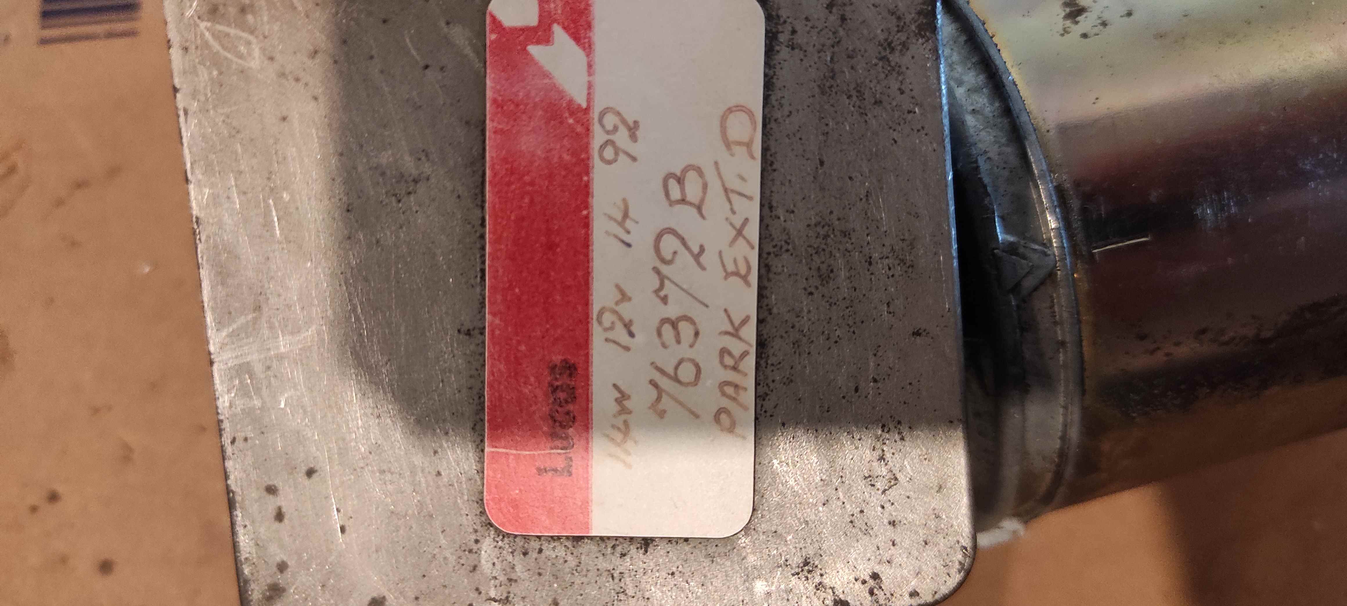

Après quelques réflexions et démontage, je suppose que le commodo neuf est bien en défaut et que la sorte de boîtier derrière. Le carter de pignonnerie de l'ancien moteur doit bien cacher quelle chose!
Ce boîtier est fermé sur les quatre côtés par des points de soudure à l'étain, je l'ouvre et je découvre une platine électronique.
Marquage LUCAS 14W 12V 92 // 76372B // PARRK EXT.D
[/url]
[/url]
Donc ma petite question concerne cette électronique à quoi sert t'elle et ou trouver un système équivalant ?
Ce dispositif est-il courant ?

Re: Relais defender 200tdi identification
Non je n’ai jamais vue ce système mais à mon avis cela doit être le système de changement des vitesses qui a évolué, voir l’arrêt automatique.
J’ai toujours connu le système à 2 charbons, vois ce thème fleuve sur le sujet photo 12) et 13) bon si tu as le temps tu peux lire avant et après :
viewtopic.php?p=51293&sid=81b56637375e7 ... 056#p51293
Mais normalement il devrait y avoir compatibilité avec l’ancien comodo et le nouveau il y a un truc qui m’échappe là. Où as tu commandé ton moteur et le comodo ?
