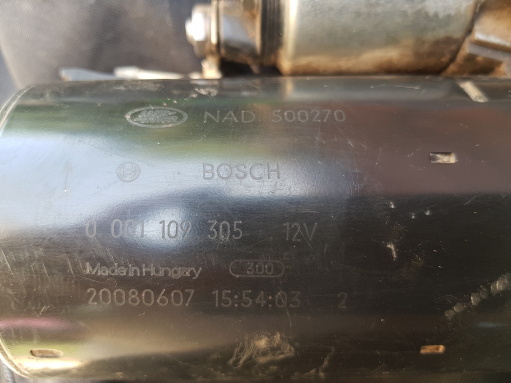

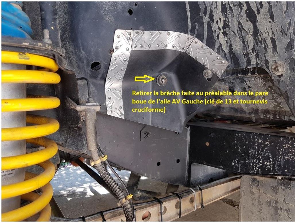

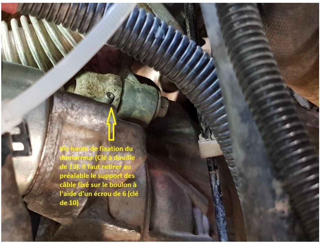

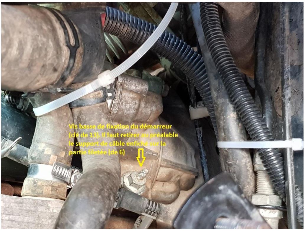

Pour le démarreur, j'ai également eu le problème sur mon DEF TD4 de 2009. Plus du tout de bruit à la mise en route, même pas un bruit de relais. J'ai changé le démarreur par un modèle BOSCH à environ 165 Euros (pour 750 Euros pour le modèle étiqueté Land Rover). Tout est rentré dans l'ordre. La couronne n'était pas marquée. Pour le démontage du démarreur, j'ai pratiqué une ouverture (brèche) dans le pare boue de la roue avant gauche en découpant la fibre avec une lame de scie sauteuse au bout d'un manche. Avec la roue retirée, cela devient très simple de démonter le démarreur et de le sortir par le bas. Pour info, le nouveau démarreur BOSCH (de 2020) a l'air de sortir de la même usine que la pièce d'origine de 2008
