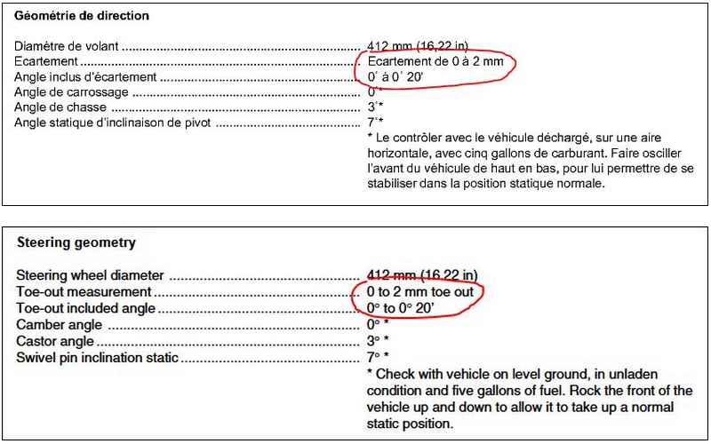

Je vais faire faire un parallélisme sur mon Def TD5 de 2002.
Je pense avoir bien compris le principe et tout et tout.
On retrouve bien les valeurs dans le manuel (FR et EN) :
Juste une précision :
Pour le Def, on parle de pincement ou d'ouverture ?
Si l'avant du véhicule est vers le haut de la page :
Pincement avec les roues avant comme ceci : / \
Ouverture avec les roues avant comme ceci : \ /
Merci d'avance.
Messages : 14029
Re: Parallélisme : confirmation valeurs et sens (Def TD5 2002).
Sur un Def c'est de l'ouverture.
Sur une série, fonctionnant principalement en propulsion, c'est du pincement.
