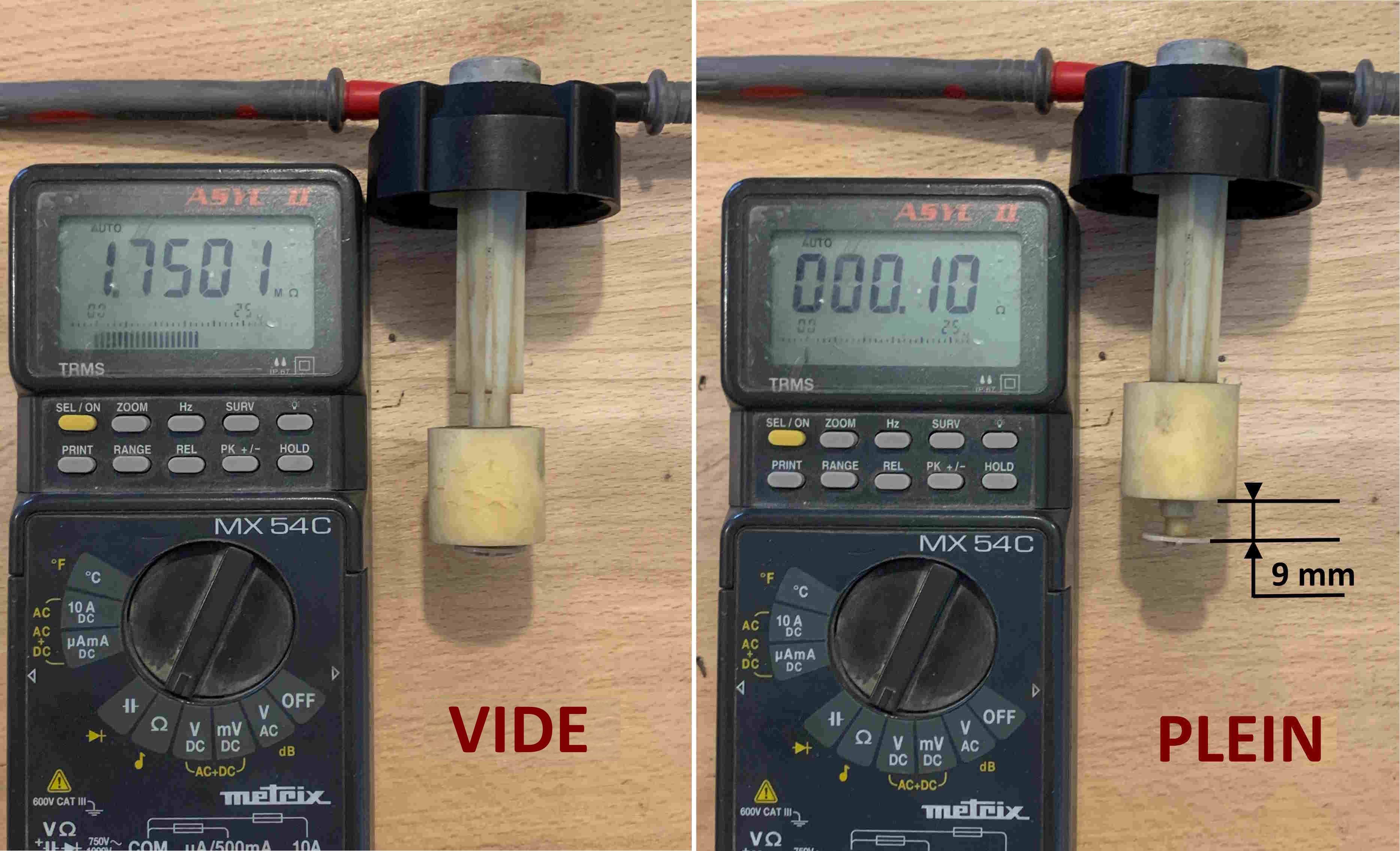

Quels sont les caractéristiques des bouchon: et leur fonctionnement. En résumé, c'est un flotteur aimanté qui actionne et contacteur Reed (petit interrupteur dans une ampoule de verre qui se met en contact a l'approche d'un petit aimant).
Mesure sur le premier : Constat, il ne fonctionne pas comme j'aurais voulu, le contact est établi quand le bocal est plein, dommage j'aurais préféré l'inverse, comme ça on aurait pu câblé directement le voyant dessus :?
Mesure sur le second : Constat, même principe que l'autre, sauf que là, lorsqu'on a le contact, il y a une résistance de 680 Ohm ? Aie cela veut dire que sur les ranges il y a soit une électronique soit des LED.

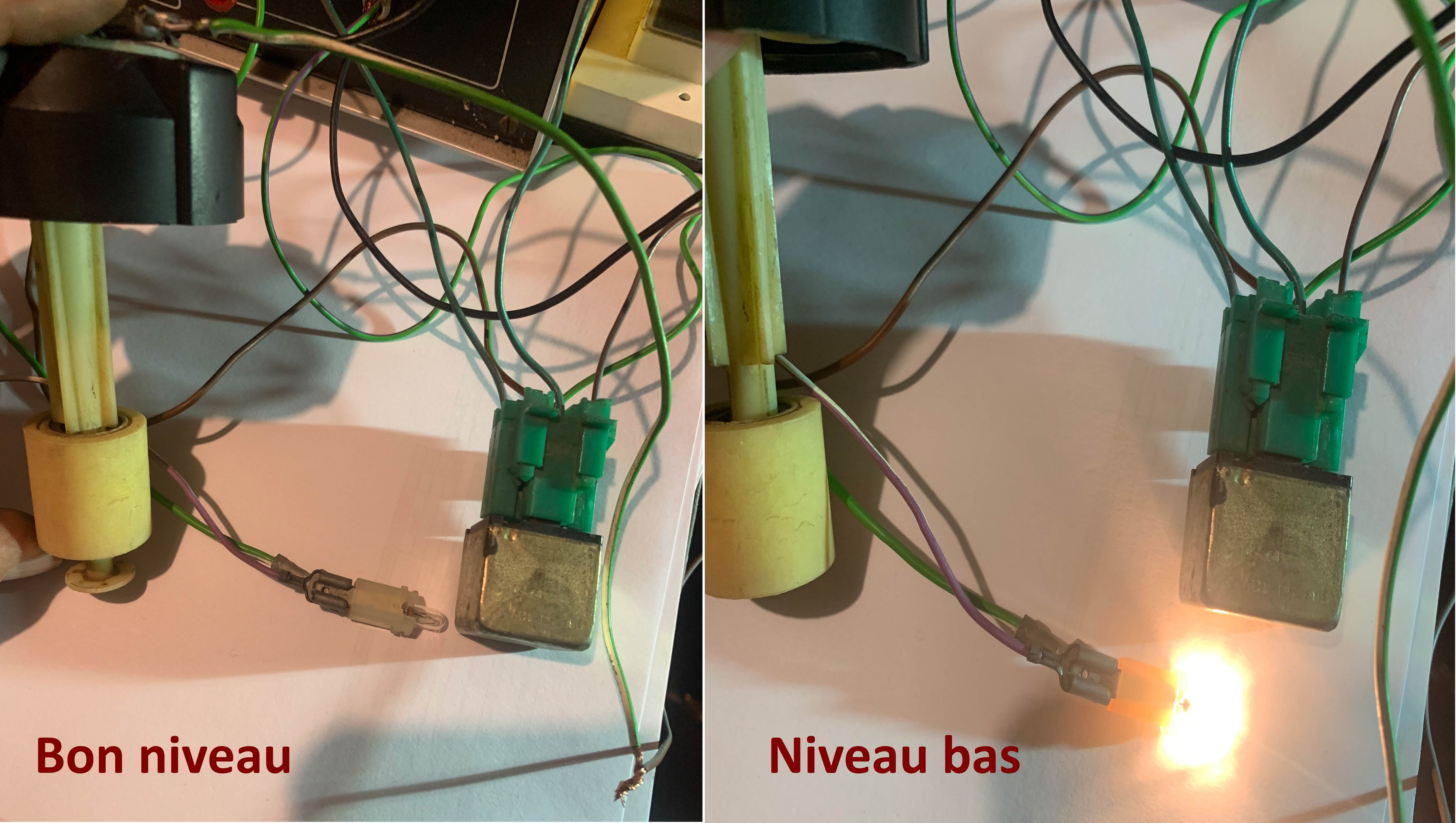

Test du bouchon de range avec une LED, cela fonctionne, mais pas avec un voyant normal à filament de 1,2W. Sur le test on peut constater que la LED est allumé quand le flotteur est en haut :sm1:
Alex cannes a écrit :Puis-je, dois je plutot, faire ce petit truc electronique pour cela? Merci d'avance!!!!
Pour inverser le sens du fonctionnement un petit montage avec un relais deux positions RT, en électricité il appelle ça un va et vient. Là le constat : Flotteur en haut voyant éteint, flotteur en bas voyant allumé. OK cela fonctionne, avec un relais LUCAS d'origine Land Rover s'il vous plait :roll:

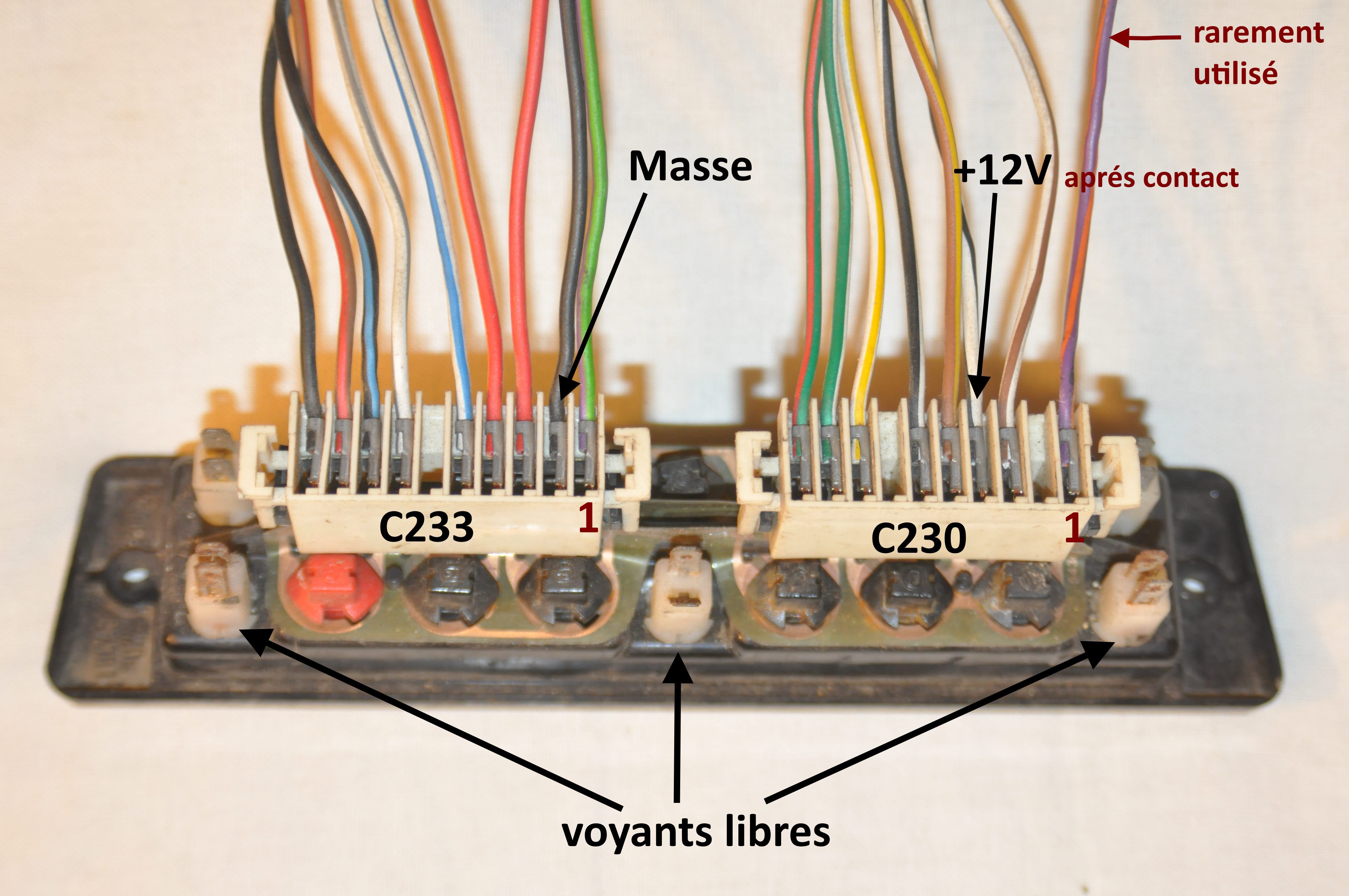

Toutes les platines de voyant jusqu'au 300 sont sur le même principe. Pour le Td5 il y a des nuances sur la quantité de voyants, les connecteurs et le principe, ce ne sont plus les petites ampoules de 1.2W mais des LED et des circuits électronique de commande pour leur allumage.
L'avantage des voyants libres souvent appelés SPARE dans les schémas c'est qu'ils sont indépendant. Inconvénients : c'est que se sont des petites cosses en 4.8 mm pour des petites cosse Faston femelle en 5,5 mm qui ne sont pas très courantes et l'autre petit inconvénient c'est qu'ils ne sont pas précablés.

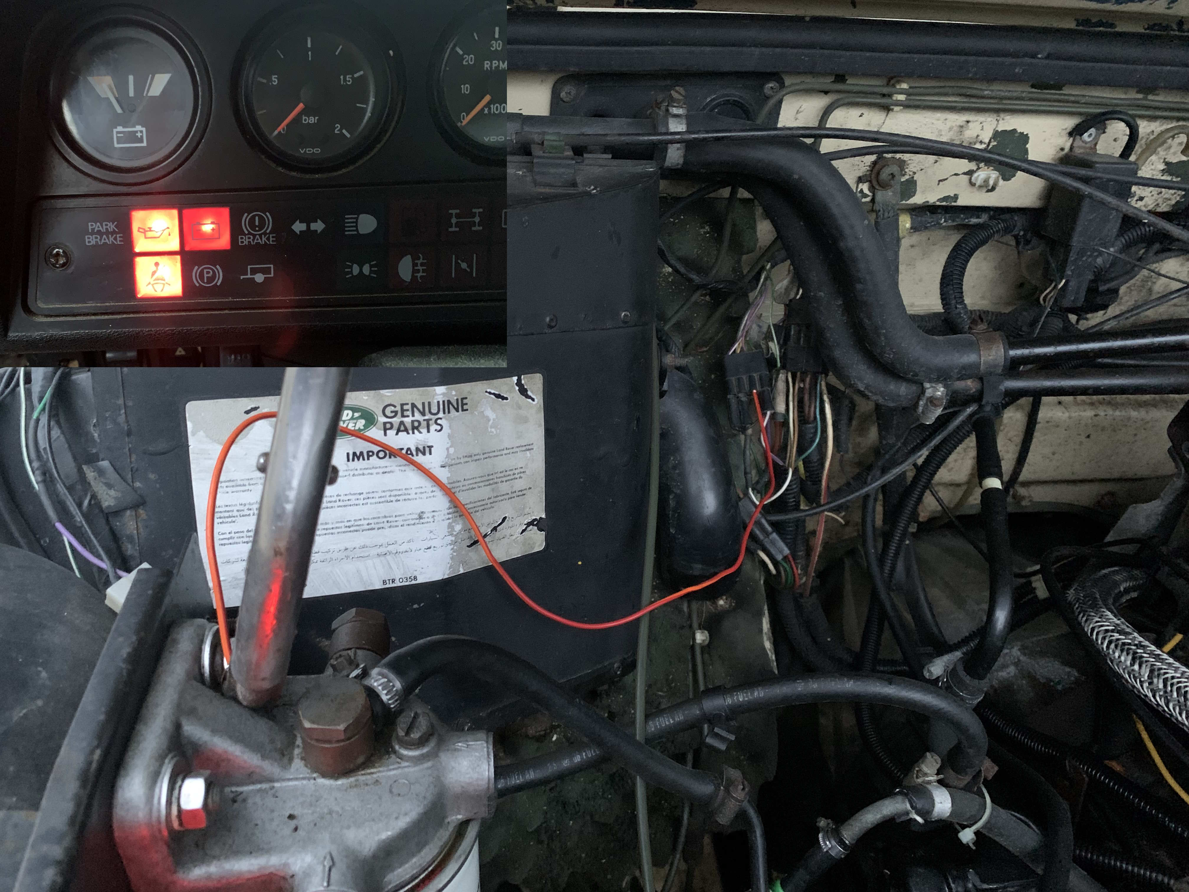

Dans le choix du voyant, je pense que je prendrait la ceinture, car il est précablé au +12V d'un coté, et que de l'autre, il part dans le faisceau via un fil violet liseré orange dans un connecteur 6 broches qui se trouve dans le compartiment moteur à 30 cm environ de la sortie du gros toron, proche des connecteurs du faisceau qui part dans le longeron. Donc là, on n'est pas très loin du bocal et on a juste le petit relais à installer dans un coin au sec et pas a démonter le tableau de bord donc beaucoup plus simple.
Et puis rappelle toi de la chanson de Graeme Allwright : Jusqu'a la ceinture
C'est bien une histoire de niveau :mrgreen:
Re: Mettre un temoin de niveau de liquide de refroidissement sur un defender
Petit test aujourd'hui, en reliant le fil violet liseré orange à la masse sur le connecteur du compartiment moteur, cela valide bien le voyant de ceinture.
Ce land là a un faisceau de 200tdi très proche du D ou TD et pas très éloigné du 300 sauf peut-être par la forme de certain de ses connecteurs.
Donc pour finaliser il reste à trouver un 12V après contact, vu tous les fils et connecteurs qu'il y a autour cela ne devrait pas être trop compliqué, puis un endroit protégé pour placer le relais et son support.
En cas d'utilisation du bouchon de range prévoir d'adapter une LED à la place du voyant d'origine, dans ce cas faire attention a la polarité.
