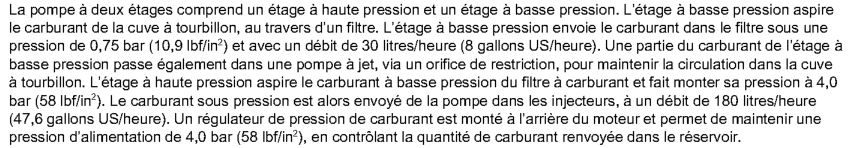

Par ailleurs, si on regarde la description de la pompe proposée par la doc, on trouve ceci :
J’en retire que la pompe comprend deux étages : le premier aspire le carburant dans le réservoir via une cellule à tourbillon et le second refoule le combustible et en élève la pression.
La rédaction est maladroite : on en déduirait presque qu’avec 30 litres aspirés par heure au réservoir, on en récupère 180 au niveau du circuit culasse...

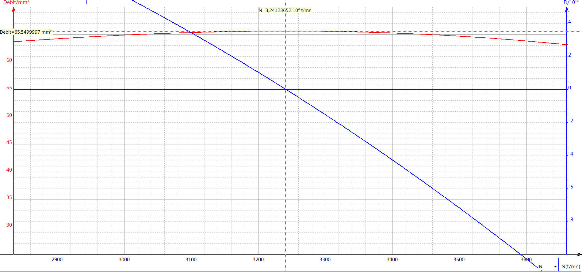

A l’occasion de mon récent roman fleuve à propos de la pression turbo du Td5 de The Cat, j’ai évoqué la notion de loi de débit en considérant que, toutes choses égales par ailleurs, on pouvait assimiler celle du Td5 à celle des 200 et 300 Tdi. Un bref retour sur le graphique concerné rappelle le principe de la chose :
Pied à la planche et sous une pression de suralimentation de 1 bar, la fiche d’essai restitue quel volume de GO est injecté à chaque coup de piston d’injection.
Le débit maximum injecté correspond à la tangente horizontale de la courbe :
Pour trouver la valeur en question, soit on relève à l’œil sur le graphe, soit on dérive numériquement notre courbe afin d’en déduire la valeur du régime pour lequel la dérivée est nulle.
C’est généralement ce que je fais :

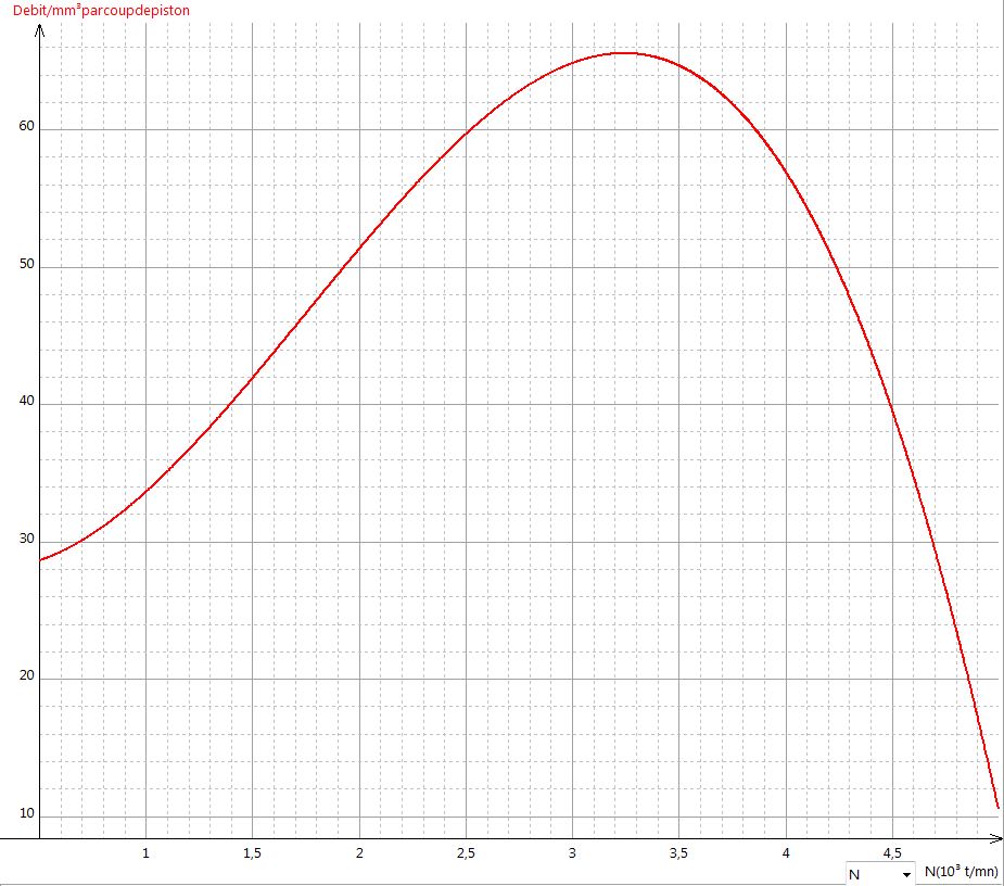

Le volume fourni par le cylindre d’injection est de 65,55 mm³ et le régime de 3 240 t/mn. On garde ces valeurs au chaud pour l’instant.
Si, maintenant, on multiplie le volume unitaire injecté par le régime de rotation du moteur, on obtient cette fois la quantité d’énergie fournie au moteur par le système d’injection.
Pour tenir compte du fait qu’on a un cylindre de plus, ce qui signifie qu’on a une cylindrée unitaire plus faible et, conséquemment, un débit injecté par cylindre plus faible, il faut redresser les données.

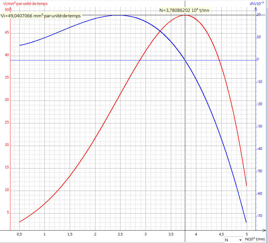

Je passe sur les détails de la cuisine pour en arriver à la conclusion, sous forme du graphe suivant qui présente la quantité de GO injectée non plus à chaque coup de piston ou d’injecteur pompe, mais par unité de temps :
La même tambouille mathématique que précédemment nous montre que la quantité maximale de GO injectée dans chaque cylindre du Td5 par unité de temps est de 49 mm³, le régime étant cette fois de 3 780 t/mn : la courbe rouge est la quantité de GO fournie à chaque instant au moteur et la courbe bleue en est la dérivée. Comme précédemment, le point où la courbe bleue coupe l’axe des abscisses correspond aux valeurs recherchées.
Pour ceux que ce résultat dérouterait, c’est exactement le même raisonnement que pour le couple et la puissance : le régime de couple maxi n’a jamais coïncidé avec le régime de puissance maxi d’un moteur. Le premier traduit l’effort instantané fourni par le moteur alors que le second rapporte cet effort à la quantité d’énergie délivrée à chaque seconde.
Après, on enchaîne une arithmétique de base :
D’après le diagramme des vitesses issu des relevés Nano de The Cat, on serait alors à environ 110 km/h, ce qui correspondrait à une consommation kilométrique de l’ordre de 25 litres aux 100.
Pas top pour la mécanique ni le porte-monnaie, mais c’est juste pour situer les ordres de grandeurs.
Par contre, on retient un chiffre en passant : 28 litres à l’heure, valeur que l'on va pouvoir comparer avec les performances nominales de la pompe électrique.
- régime de débit max : 3 780 t/mn ;
- débit par unité de temps : 48,99 mm³ ;
- nombre d’injections par tour moteur : 2,5 ;
- nombre d’injections par minute : 9 450 ;
- quantité de gas oil injectée : 462 998,21 mm3/minute ;
- soit, à l’heure : 27,78 litres.

- que la puissance consommée est proportionnelle au cube de la variation de cette vitesse.
10 % de débit en plus représentent un petit 3 litres à l’heure. Soit un peu plus que ce que consomme notre moteur au ralenti. Autrement dit, le fait d’avoir mis le moteur en route ne change quasiment rien au retour réservoir.
L’augmentation de pression nous amènerait d’une pression de 4,2 bars moteur arrêté à 5 bars moteur tournant, soit à peu près ce qui est mesuré.
On serait donc tenté d’en conclure que le régulateur ne fonctionne pas.
Sauf qu’on peut se poser deux questions : quelle était la température du combustible lors de l’essai et quels sont le diamètre et la longueur du circuit de retour ?
En effet, si on revient à notre schéma du début, en imaginant que le circuit A B est très résistant (gas oil froid et canalisation de retour de faible diamètre) le régulateur peut bien dériver autant de combustible qu’il veut sur le circuit AB, cela ne fera pas pour autant baisser la pression…
En résumé, l’erreur de mesure (et de raisonnement) nous guette !
Dernier point : si j’ai bien compris, cette pompe est pilotée par le calculateur (vous faites tous état d’un protocole de purge géré par l’ECU). De là à imaginer que la puissance de la pompe n’est pas vaguement pilotée par le calculateur afin de faire bosser le régulateur de pression dans une plage de pression raisonnable (selon l’état de charge du moteur thermique, on a quand même un rapport de 1 à 10 entre les débits consommés par les injecteurs, ce qui me semble très compliqué à gérer par un seul régulateur mécanique) il n’y a qu’un pas.
En résumé :
- une mesure de pression circuit GO culasse moteur en furie (ou presque) serait intéressante à effectuer ;
- une mesure de pression moteur arrêté/au ralenti avec un réservoir de GO chaud serait tout aussi intéressante à mener ;
- une mesure de l’intensité alimentant le moteur de la pompe selon différents états de charge du Diesel serait également judicieuse.
