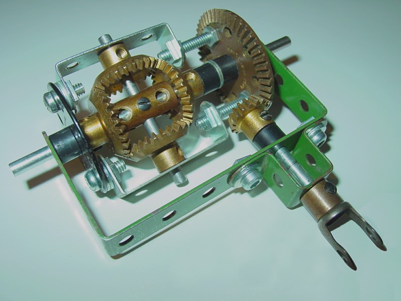

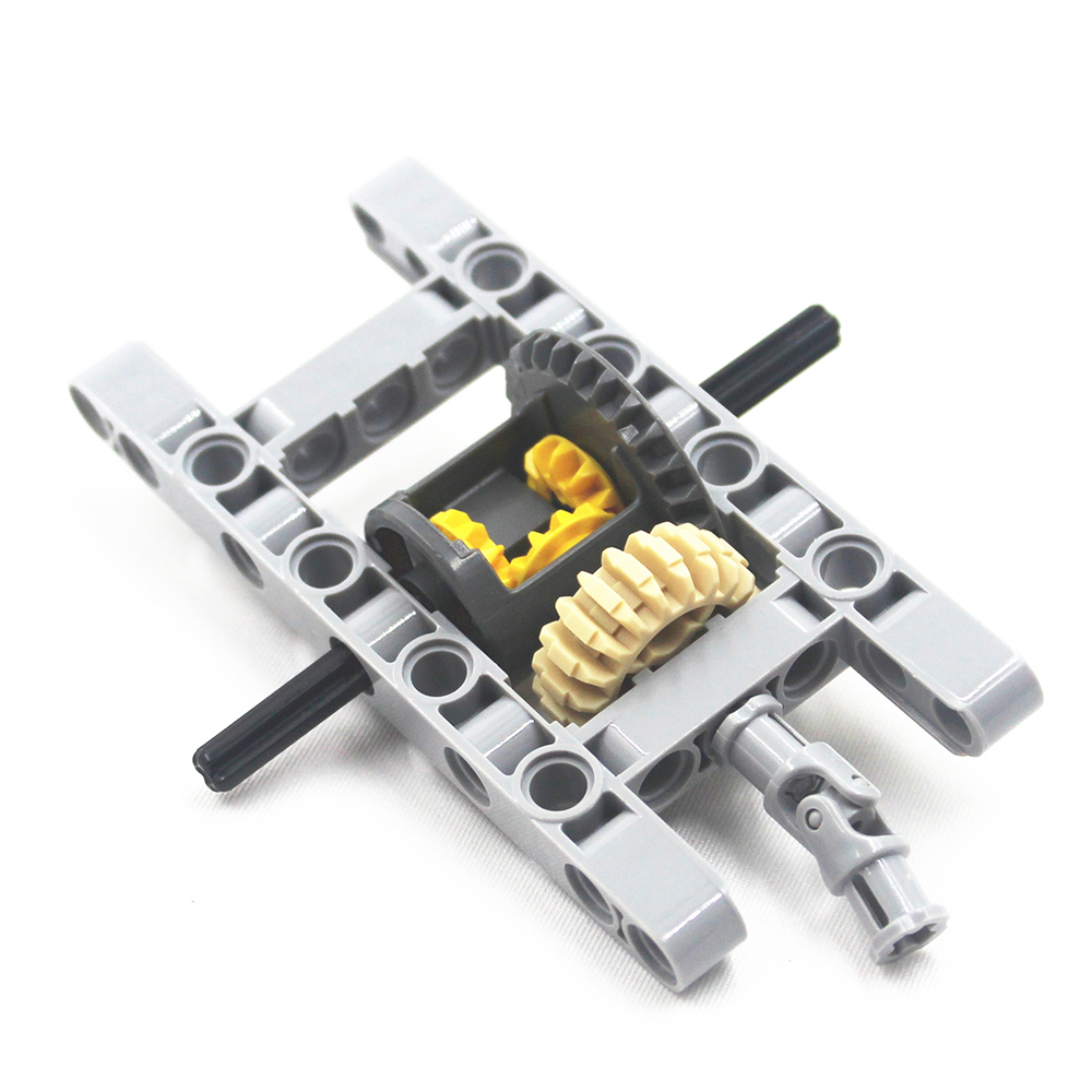

Le mieux est de construire un diff en Meccano ou en Lego, et jouer avec.
Sinon, pour le principe : le différentiel n'est qu'un train épicycloïdal de type I.
Pour un diff de pont :
En Jaune c'est le porte satellite qui est le corps de diff entrainé par la couronne dentée.
En rouge, c'est (ce sont) le(s) satellite(s).
En bleu et en vert les planétaires et arbres de transmission qui vont aux roues.
