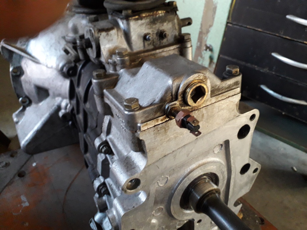

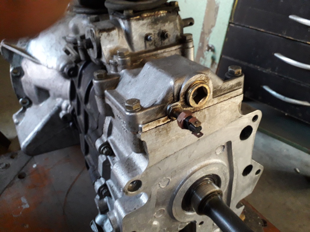

à quoi sert le "bouchon" situé en haut à l'arriere de la BV au niveau des leviers de vitesse
merci.

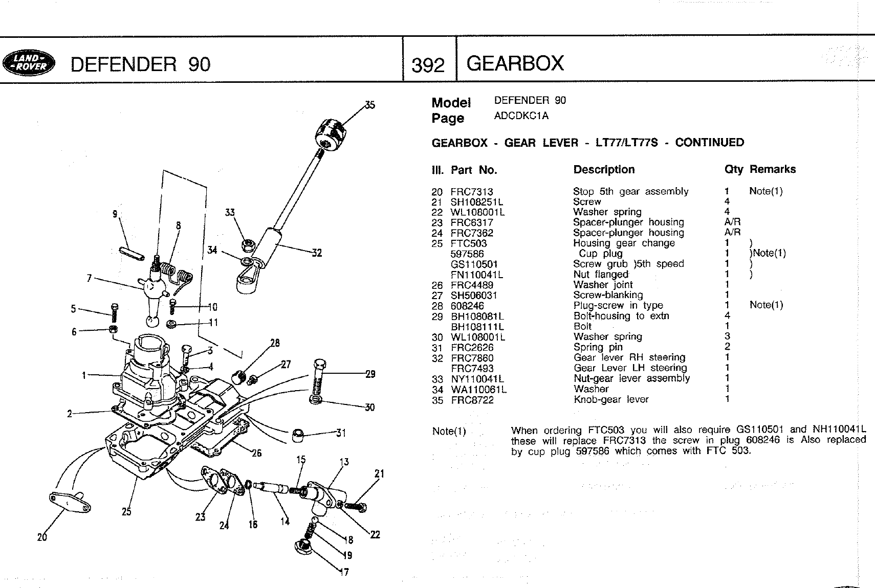

A pouvoir entrer/sortir l'arbre de commande. S'il n'y a pas d'orifice dans le carter à cet endroit, tu ne peux pas mettre en place l'arbre dans le carter.philippe33 a écrit : 03/08/2025 10:13 à quoi sert le "bouchon" situé en haut à l'arriere de la BV au niveau des leviers de vitesse
Regarde les photos 21 à 26 : viewtopic.php?t=3129

vu qu'il ressemblait à un bouchon de vidange/remplissage .....

On ne parle peut être pas du même.philippe33 a écrit : 03/08/2025 10:56 vu qu'il ressemblait à un bouchon de vidange/remplissage .....
Le petit ou le gros ? le 27 ou le 28 ?
Ma réponse concernait le gros

Après recherches, il semblerait que le petit n'est qu'un bouche trou. Trou servant sur une génération de LT77 à l'emplacement du capteur de feu de recul.

c'est le 28, il ressemble a un bouchon
et au 27 il y a le contacteur de recul

C'est bien pour pouvoir entrer/sortir l'arbre de commande.
