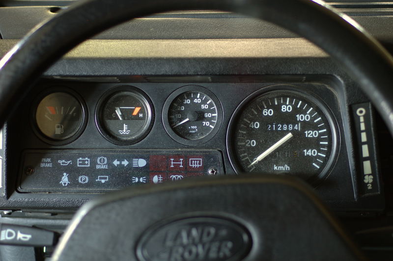

1) Les compte tour pour diesel à brancher sur la borne "W" de l'alternateur se trouvent "partout". Magazin d'équipement marine, tuning, ULM, 4x4, gros distributeurs de pièces auto etc.... Tapes "Compte tour VDO" sur un moteur de recherche et tu veras
Chose qui nous arrange bien, les compteur des "Land" sont du diamètre standard.
Le miens vient d'un independant LR
Le mode d'emploi pour le montage et le réglage est clair. Il suffit de faire le rapport entre le diamètre poulie vilbrequin et la poulie alternateur.
J'ai vérifié avec un compte tour laser par la suite (laser et bande réflechissante sur poulie vilo). Je n'ai pas eu à changer le réglage qui est au cul du compte tour.
2) Les tachymètres (mesure de vitesse véhicule) sont toujours optimiste car la loi oblige les constructeur d'avoir l'erreur due à la conception/fabrication et possibles variations de diamètre de pneus toujours en dessous de la vitesse réelle.
Cela fait que pour 100 km/h au compteur tu es en réalité entre 90 et 100 km/h réel.
Ceci est donné pour les pneus équipant le véhicule à sa livraison pour les Land car les pneus homologués pour le Land, contrairement aux berlines sont bien différents en diamètre.
Mon 90 a été livré avec des 205 R 16.
-> mon tachymètre est optimiste de 8% (si si !!!)
-> mon compteur kilomètrique est juste
Quand je met mes 7.50 R 16.
-> mon tachymètre devient juste
-> mon competur kilométrique donne une distance 8% inférieure à la réalité.
J'ai vérifié la vitesse au GPS
J'ai vérifié mon compteur kilométrique sur l'autoroute, en ne prenant pas 1 km (distance entre deux PK) mais 10km pour réduire la marge d'erreure.
