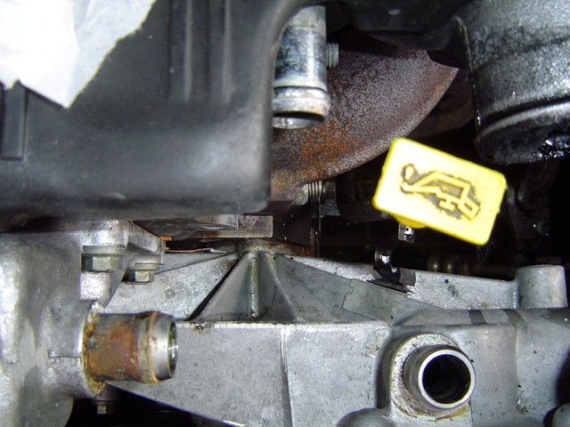

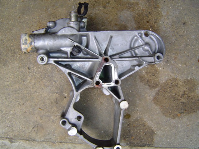

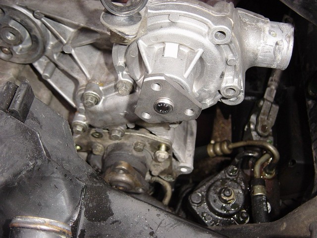

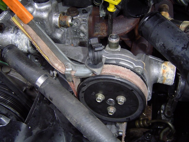

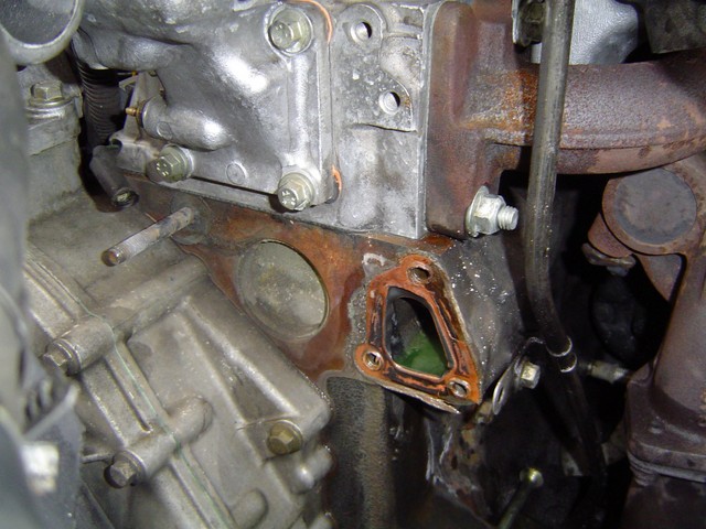

Voila c'est fini j'ai suivi à la lettre et un peu dans le desordre la façon decrite un peu plus haut pour changer le joint d'etancheité entre le bloc moteur et le carter support de pompe à eau.
Au bas mot 4 à 5 heures de boulot (plutot 5 que 4) pour une refection correcte .
Plus on avance dans la depose et plus on en decouvre et plus il y a de boulot.
Quelques photos :
Vue de dessus ou l'on aperçoit l'endroit de la fuite

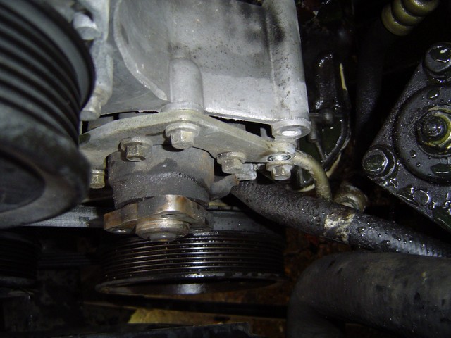

Desserrage des 4 vis du support de pompe de direction
Oublié de déserrer les poulies pendant que la courroie était encore en place

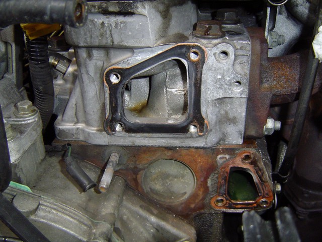

Découverte de la misère , au passage le joint est en papier(d'origine) et non métallique
Voila y a plus qu'a gratter

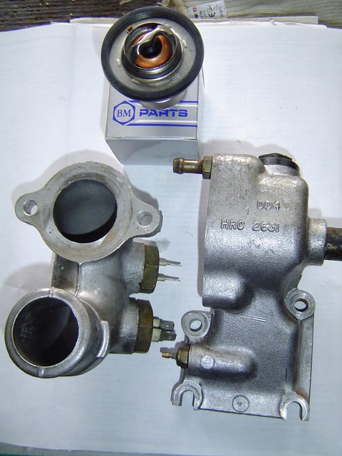

Puisque c'est ouvert et accessible je depose la pipe à eau
J'en profite pour changer le joint le calorstat et le bouchon de remplissage

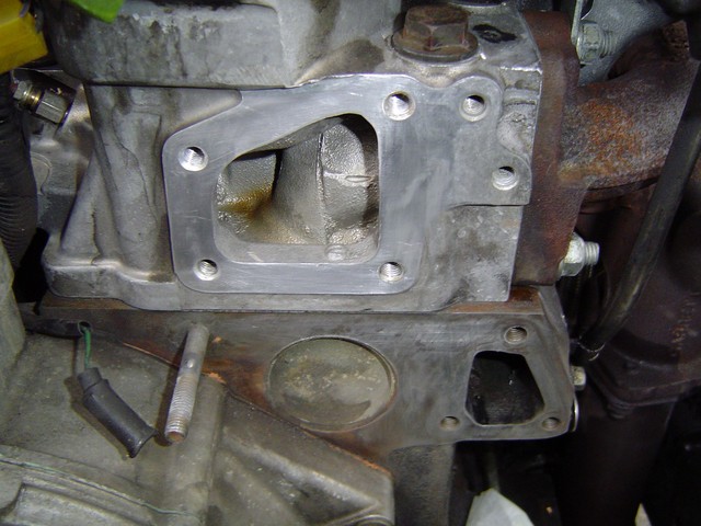

Un petit coup de papier 600 et voila c'est comme neuf
On voit que les pipes (entrée et sortie d'eau) ont bien souffert , il a fallu jouer de la toile emerie pour enlever l'oxidation
Photo furtive ou l'on aperçoit la patte d'etancheité rouge qu'il faut appliquer sur les 2 faces du joint metallique .
