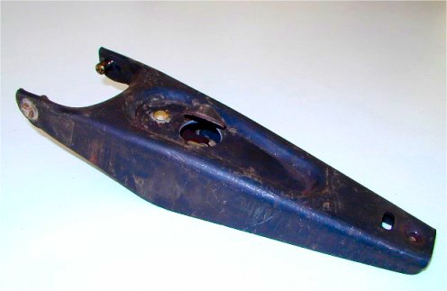

Suffit de demanderhanzo59 a écrit :Si qqun a des photos d'une fouchette cassée pour ma culture personnelle...
C'est l'ancienne fourchette de mon 90" 200TDI, paix à son âme.
D'après un ami qui travaille dans l'emboutissage de tole, vu la nature et la régularité de l'estampage de la rondelle, le problème viendrait d'une machine et/ou d'une tole mal adaptée lors de la fabrication par emboutissage de la chose... Erreur de conception donc.

Est ce que le texte ci-dessus correspond à la présentation de la fourchette magnifiquement renforcée du lien distri 4x4 et à la fourchette détériorée photographiée par Mauresque.disco200tdi a écrit :Bonjour,
Il arrive que les fourchettes en tole emboutie casse au niveau du pivot de la fourchette. C'est un creux dans lequel se loge une sorte de rotule fixée sur le carter de boite.
L'usure de ce logement va jusqu'à le découper de la fourchette, la rotule passe alors à travers la fourchette: c'est la panne!
Si c'est le cas, j'avais rien compris. D'ailleurs j'ai peut être toujours rien compris. Pour moi, le creux ou cuvette constitue la zone d'appuie du poussoir de l'émetteur. Est ce faux ? Il est vrai que pour l'heure, je n'ai pas eu de problème d'embrayage...

Oui, tout à fait.Pat à caisse a écrit :Est ce que le texte ci-dessus correspond à la présentation de la fourchette magnifiquement renforcée du lien distri 4x4 et à la fourchette détériorée photographiée par Mauresque.
OuiPat à caisse a écrit :Pour moi, le creux ou cuvette constitue la zone d'appuie du poussoir de l'émetteur. Est ce faux ?
Un petit dessin étant souvent plus explicite que de grandes phrases :
La partie qui s'estompe avec le temps est le point de pivot de la fouchette sur la rotule (n°4) qui est fixée à la boite. Le poussoir de l'emmeteur (n°12) appuie en bout de la fourchette, à l'opposé de la butée (n°1).
