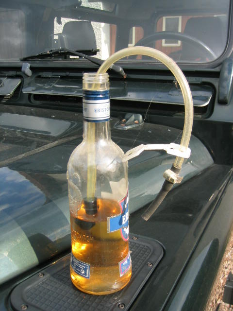

Bonjour; pour la purge du cirguit hydrolique d'embrayage, soit laisser couler ou à l"opposé être violant avec la pédale limite psychopate avec la pédale d'embrayage durite transparante suffisament longue pour remonter directement au bocale et pas devoir remplir tout les trois coups de pédale. Ou encore remplir le récepteur avant son montage de liquide de frein remplir la durite et le bocale associer les deux, purger avec une serringue 60ml par aspiration puis monter mécaniquement l'ensemble :twisted: . Sinon avez vous déjà vu ou pratiqué le remplissage du circuit de freinage à l'envers à l'aide d'une durite placée sur la vis de purge du recepteur d'embrayage d'un coté et sur la vis de purge de l'étrier AR puis AV de l'autre puis en pompant sur la pédale d'embrayage et en remplissant le bocale de l'émetteur d'embrayage au fure et à mesure ?

LØLØ a écrit :Bonjour; pour la purge du cirguit hydrolique d'embrayage, .............etc........ en remplissant le bocale de l'émetteur d'embrayage au fure et à mesure ?
Waouh ! :shock:
J'ai plus simple et je peux faire la purge tout seul.
Sinon, la bonne vieille méthode à deux avec celui sous le véhicule indiquant à l'autre s'il faut appuyer ou relever le pied de la pédale marche très bien.
