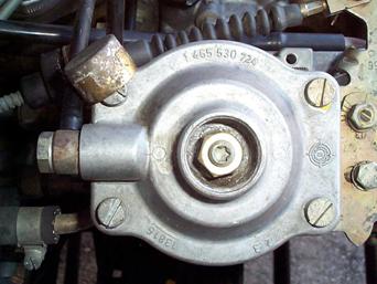

L'objet qui nous intéresse en photo...

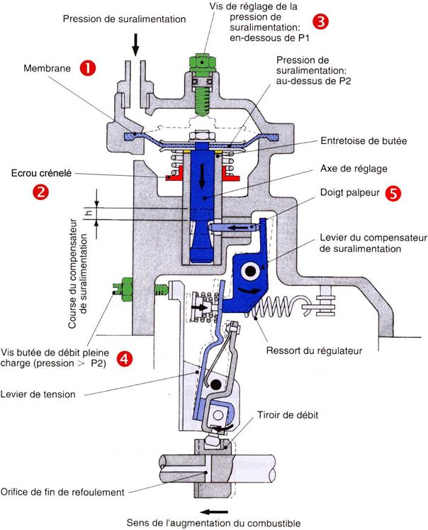

... et en coupe
... et en coupe
Un dessin et quelques photos simplifiant souvent les explications, le système est ici représenté en position turbo en pression (voir les pointillés pour la position au repos).
Que recherchons nous ? Sur un 4x4 destiné à faire du tout terrain, c’est surtout du couple et de la puissance à bas régime qui nous intéresse. Pour cela, il faut arriver à avoir un débit de carburant plus important le plus tôt possible dans les tours.
Si on examine la coupe ci-dessus, on s’aperçoit qu’il a été monté sur ces pompes un système permettant de limiter le débit de carburant lorsque le turbo n’envoie pas de pression (le LDA), ceci afin de réduire fumées et pollution. Il y a tout un jeu de leviers et de ressorts qui sont commandés par un doigt palpeur pour faire varier le tiroir de débit.
Pour avoir un débit maximum, ce doigt palpeur doit être le plus prêt possible de l’axe de la tige qui supporte la membrane.

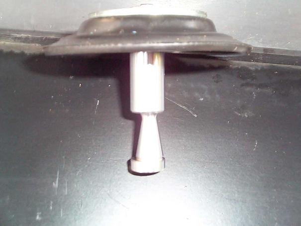

Membrane sortie de la pompe, on remarque l’excentricité du cône.
La tige en question, boulonnée sur la membrane, comporte à sa base un usinage conique qui est excentré par rapport à la tige et c’est ce cône qui commande le doigt palpeur. Le doigt ne bouge que dans le sens longitudinal et la tige dans le sens vertical donc plus je descends la membrane, plus le doigt se rapproche de l’axe et si je tourne la membrane, mon doigt se rapproche ou s’éloigne de mon axe.
Il faut donc tourner la membrane pour avoir un débit maximum sans fumée monstrueuse et réduire la compression du ressort pour qu’une petite pression du turbo commence à faire descendre le cône.

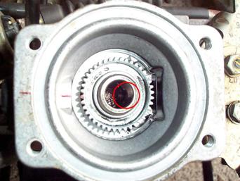

1/ Ouverture de la pompe.
. Dévisser les 4 vis sur le dessus de la pompe. Prévoir un tournevis de la bonne dimension et si possible avec reprise pour une clé, les vis peuvent être très serrées.
. Retirer doucement le couvercle sans le faire tourner au cas où la membrane resterait collée dessous. Il faut absolument repérer la position d’origine de la membrane pour pourvoir revenir en arrière le cas échéant.

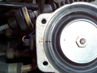

Repérer la position d'origine au marqueur.
. Sortir doucement la membrane et sa tige. Si elle ne sort pas, tourner la membrane en la levant, le cône dégagera le doigt palpeur de la base de la tige. On trouve dessous un ressort posé sur une sorte de roue dentée : l’écrou crénelé qui sert au réglage de la précontrainte du ressort.

Lorsqu’on regarde le cône, on aperçoit une marque verticale laissée par le frottement du doigt palpeur.
En tenant la tige avec la membrane vers le haut, il faut repérer si cette marque est à droite ou à gauche de la « bosse » du cône (la partie du cône qui est la plus proche de la circonférence extérieure de la tige).
Sur la photo ci-dessus, la marque est à gauche de la bosse. Si la marque est à gauche, il faudra tourner la membrane vers la gauche (sens inverse des aiguilles) et inversement si elle est à droite.
Le débit maximum est obtenu lorsque le doigt palpeur est à l’opposé de la bosse, il faut essayer de le repérer, ça donnera la valeur maxi de rotation de la membrane.

Accès à la vis de réglage
Si en tournant la membrane on arrive au point de débit maxi, il faut visser la vis 3 sur la coupe, ce qui permet de faire descendre le cône avant la pression de suralimentation et donc d’augmenter le débit sur toute la plage d’utilisation de la LDA. Pour obtenir cette vis il faut enlever le cache métallique sur le dessus du couvercle (2 petits tournevis pour faire levier). Desserrer le contre-écrou (clé de 13) puis serrer la vis (torx 25) on peut aller jusqu’à 2 tours. Ne pas oublier de régler l’écrou crénelé en conséquence (on a retendu le ressort par le haut). Il sera peut-être utile de réduire ou de supprimer la bague en plastique sous la membrane afin de ne pas arriver en butée sur cette bague lorsque le turbo est en pression.
Il est également possible d’augmenter le débit général de la pompe en modifiant le réglage de la vis de butée de débit de pleine charge (cf coupe, n°4). Cette vis est à l’arrière de la pompe près des tuyaux d’injecteurs (on la voit sur la photo 1) et elle a une double protection : plombée avec un cache plastique qu’il faut enlever, et sertie avec un enrobage métallique très résistant qu’il faudra détruire. (Dremel recommandé). On peut faire le réglage par vissage jusqu'à 2 tours.

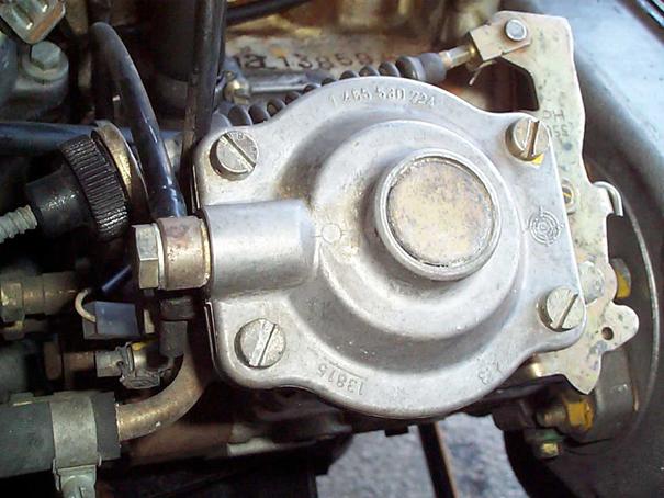

J'arrive un peu tard mais on ne sait jamais, est-ce que ta pompe ressemble à ça :
Modifié en dernier par Mauresque le 05/07/2006 0:10, modifié 1 fois.

oui la pompe ressemble a ça comme sur la photo.Je me suis renseigné et je sais maintenant que c'est un potebtiometre qui sert au fonctionnement de l'EGR. Celui ci je vais le supprimer dans l'avenir.
Merci du renseignement, je me demandais ce que pouvait bien être ce truc...
