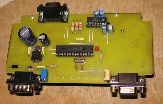

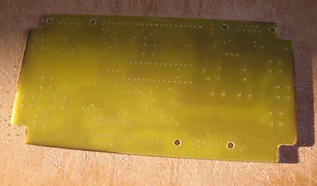

Après une longue soirée, la platine est réalisée et prête pour le développement logiciel :

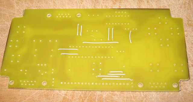

Le circuit percé :
Les quelques straps :

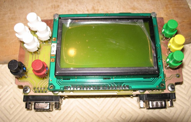

La platine côté omposants :
La même côté afficheur :
La suite dès que la partie logicielle commence à fonctionner !

:D pfff .pfff tu vas y arriver... :wink:
ceju
Messages : 35
Enregistré le : 12/03/2007 9:54
Localisation : 28
Message non lu par ceju »
Félicitation, ca c'est du bon boulot...
je suis le dévelopement avec intéret....
encore bravo et bon courrage

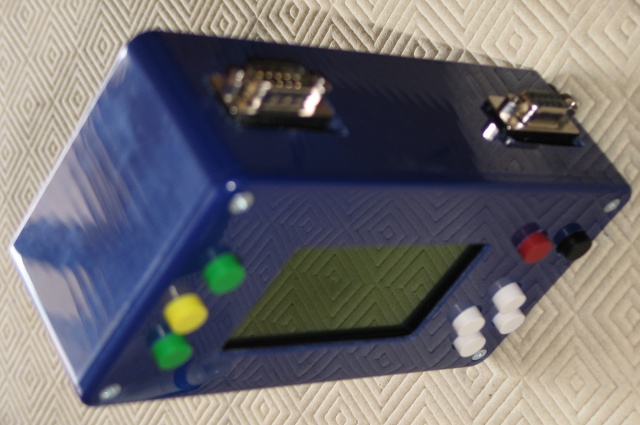

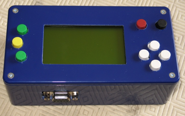

Pour continuer dans la présentation du projet, la mise en boîte :
La couleur bleu n'est pas forcément volontaire, mon fournisseur n'avait plus que ça en stock !
Pour la même raison, le boîtier pourrait être 10 à 15 mm moins épais.
Et pourquoi pas un boitier alu si c'est financièrement possible :wink:

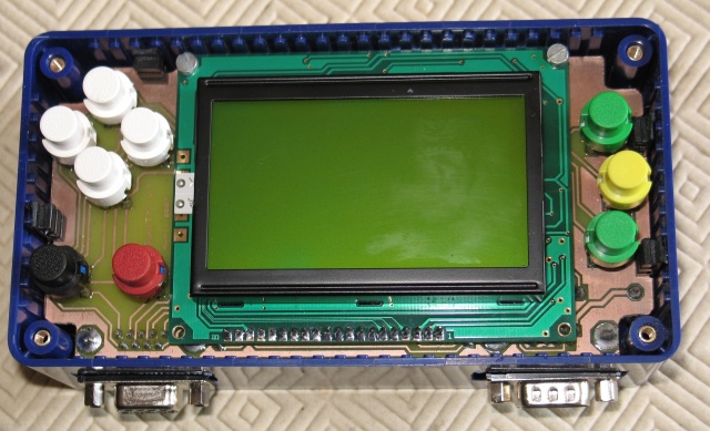

Le circuit en place :

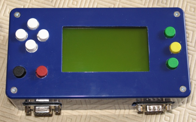

Le SysTM fermé (à gauche la sortie vers les boîtiers accessoires, à droite la prise d'alimentation et d'entrée sonde):
Vue de dessus la sortie vers un PC :
Vue de 3/4.... bon la macro a un peu déconnée mais même flou ça donne une bonne idée !

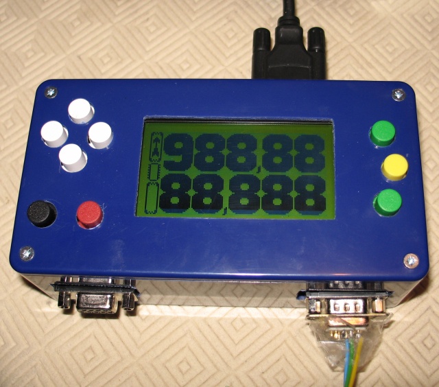

Tout fonctionne, je suis sur le programme !
Alors en avant première le premier essai de visu de l'affichage principal :

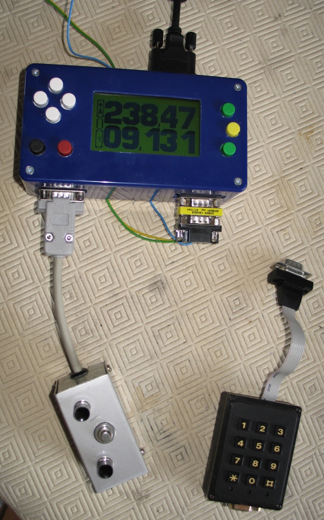

Le SysTM est quasiment terminé, il ne reste que le datalog à implémenter.
La mise en boîte des accessoires est faite mais avec les fonds de tiroir, donc clavier, inters, boitiers, câble sont assez disparates !
Mais le principal est que le prototype fonctionne :)

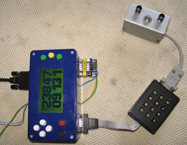

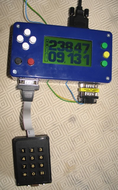

Le module clavier qui permet la saisie rapide des compteurs :
Le module inter séparés pour déporter le RAZ et le gel des compteurs :
Les deux modules en cascade... le nec plus ultra !
Si vous souhaitez réaliser le SysTM, envoyez moi un MP.
