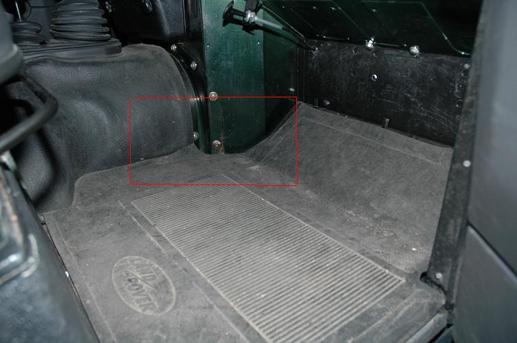

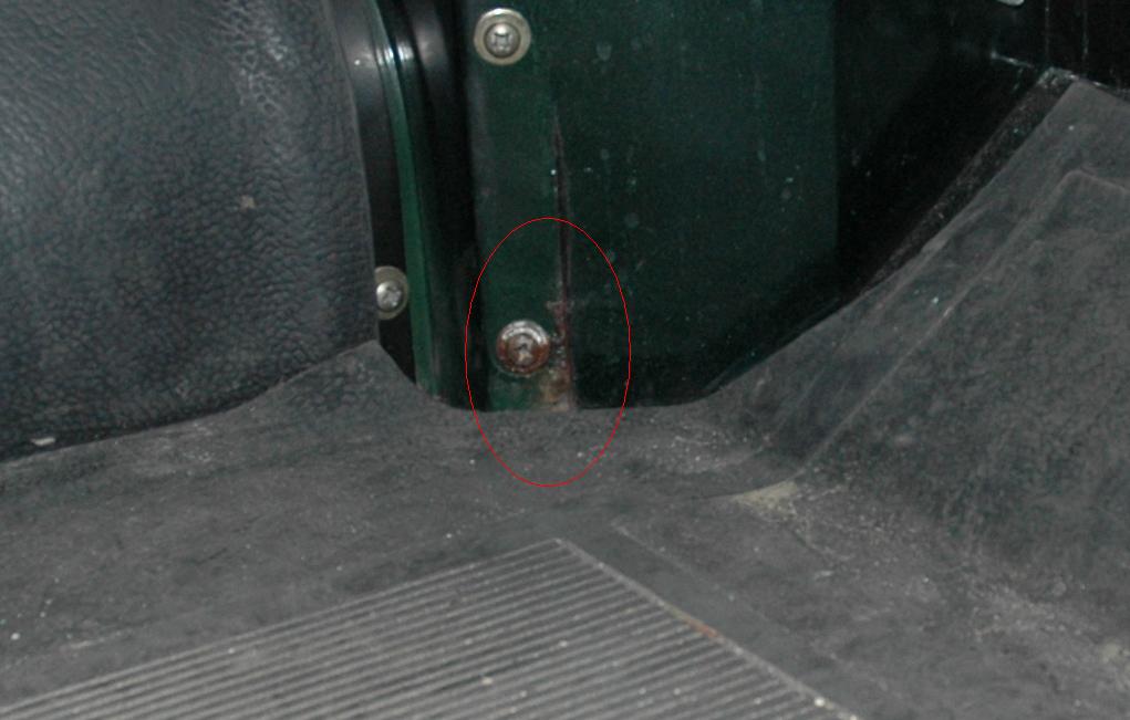

Il ne me reste que l'isolation tunnel et tapis en caoutchouc de "sol".
Agrandissement : on voit bien que cela à commencé à s'oxydé sous l'isolation en caoutachouc. Donc au niveau des pieds passager cela a été peint avec de la peinture anti rouille Hammerite, et les autres point ont été traité au rustol.
Pas d'isolation = pas de piège à humidité.
Je n'ose penser à ceux qui ont de la moquette !!!! :shock:
Veuillez m'excuser, mais AMHA, mettre une protection supplémentaire par dessus une moquette ne me semble pas être une bonne solution. Si c'est le cas, pensez à enlever la moquette, faire un traitement anti rouille (peinture ?) avant de remettre moquette et protection.
Bien entendu : AMHA.
A+[/img]

J'ai fais exactement la même chose concernant les déposes, c'est la meilleure soluce pour retarder la corrosion et garder un oeil sur l'état.
Sinon pour ceux qui ont déposé le caoutchouc au niveau du tunnel, c'est de l'alu ou de la ferraille?

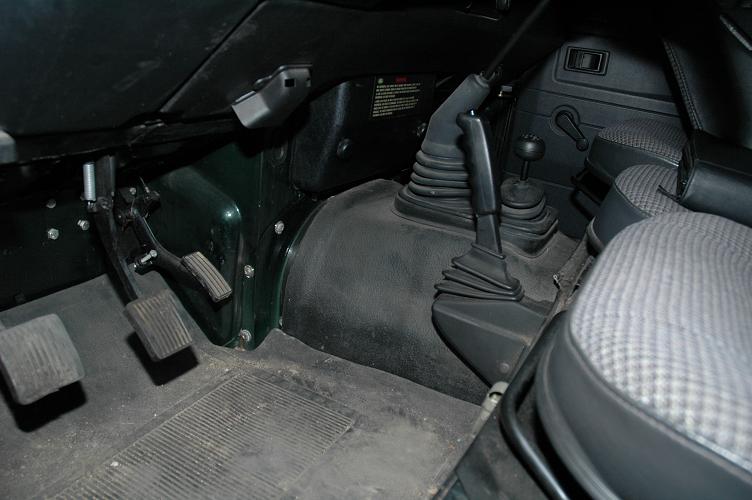

Pour ce qui est de la protection de tablier ça m'avait déja titiller mais au vu des photos du pater je crois qu'elle risque également de passer à la trappe.
Ca me travaille :twisted:
apprenti mécano.
Fab a écrit :Sinon pour ceux qui ont déposé le caoutchouc au niveau du tunnel, c'est de l'alu ou de la ferraille?
Je dirais alu mais j'en suis pas sur à 100%.

J'ai fini de dépioter l'intérieur du Land, le tunnel est en plastique.
C'est absolument pas important mais j'avais annoncé une réponse donc :wink:
J'ai remis en place car aucune trace d'humidité dessous et surtout esthétiquement sans ce caoutchouc de protec c'est + que dégueu.
