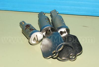

Les barilets se vendent séparemment, il y a des références différentes selon le nombre que tu en veux (donc selon le nombre de portes de ton land)
Pour ton 90" qui a certainement 3 portes sauf s'il est baché, la réf. qui convient est à mon avis MTC6504 :
3 barilets + 2 clefs (la même en double), ça vaut moins de 15 € chez nos amis les anglais.

Ce n'est pas le barillet qui est en cause mais la pièce en plastique de couleur orange qui attache le barillet au mécanisme de la poignée.
Argllll j'ai répondu un peu vite effectivement. Je regarde si je trouve qqchose...
