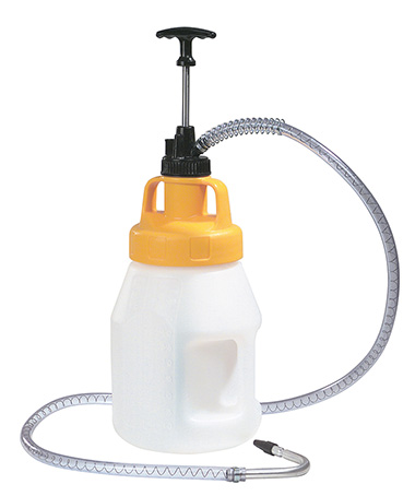

Note 1 : sauf pour la BV, vous pouvez utiliser les emballage d'huile de transmission de 1 litre ayant un long bec.
Note 2 : dans l'industrie australienne, nombreux sont ceux qui utilisent les produits Oilsafe. Cela prend doucement en Europe et c'est homologué OTAN/NATO. Distribué en Europe par la Svenska Kullager Fabriken :wink:
http://www.oilsafe.com
Le produit le plus interessant est celui-ci :
Je n'ai pas essayé, mais je me demande si je ne vais pas essayer d'en avoir un. Cela évitera de remplir la seringue, mettre un litre, resortir de sous le Land, remettre un litre etc...
Reste l'encombrement et peut être la nécessité d'avoir Kléde13 ou ma fille pour actionner la pompe pendant que je serai sous le Land.
