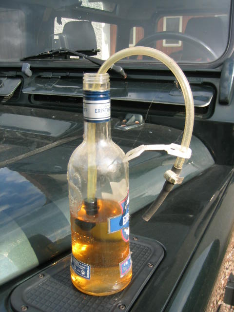

Oui avec cela :ma question est fort simple, est-il possible de changer son liquide de freins seul ??? car pour l'instant je n'ai personne sous la main pour m'aider à purger, donc est il possible de le faire seul, ou vous me le déconseiller ???
Sinon tu as un sujet concernant la technique de purge, que tu trouveras facilement avec la fonction "rechercher"
