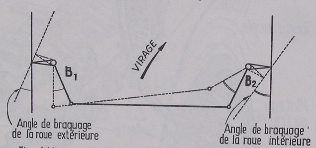

Un complément rapide sur ce qui vient d’être dit.
Pour qu’un virage soit correctement effectué, les roues directrices de doivent pas déraper latéralement. La roue extérieure doit, par conséquent, tourner plus vite que la roue intérieure.
Comme le montre la figure ci-dessous, cette condition impose que le plan moyen de chaque roue soit, à chaque instant, tangent à la trajectoire.
En fait, il en est de même pour les quatre roues ; un rapide calcul montre que les quatre droites perpendiculaires aux plans moyens des roues se rejoignent en un point I appelé centre instantané de rotation.
On retrouve le propos du Pater : les différentes valeurs du rayon de braquage s’entendent relevées à partir du centre instantané de rotation.
Il résulte de ce qui précède que les angles de pivotement des roues sont toujours inégaux ; reste à savoir comment cette condition peut être satisfaite en pratique.
C’est ici que l’on retrouve l’épure de Jeantaud, que j’avais évoquée dans mon propos sur l’homocinétie des joints.
Comme le montre la figure ci-après, la disposition des leviers de direction doit être telle qu’en marche normale (ligne droite), ceux-ci coupent l’essieu arrière en son milieu.
Ils doivent également être reliés par une barre articulée de longueur constante.
Au passage, on en déduit que les Land 90, 110 et 130 ont une épure de timonerie de direction différente, leurs empattements étant différents.
Enfin, la planche suivante montre le détail de la géométrie de cette timonerie lors d’un braquage. On voit bien comment l’inégalité des angles de braquage est obtenue.
Pour répondre à la question posée par Woodland, une autre manière (relativement précise, d'ailleurs) de mesurer le rayon de braquage consiste à relever les traces laissées par les deux roues extérieures ; par exemple, on peut imaginer faire une fraction de tour (braqué à fond, mais pas longtemps because échauffement du liquide de direction assistée) sur une large place, en reportant au sol à la craie les traces laissées par les dites roues. Il suffit ensuite de relever les perpendiculaires aux trajectoires à l’aide de cordeaux, tel le jardinier moyen (je peux détailler le mode opératoire si cela est nécessaire) pour obtenir le centre instantané de rotation, donc le rayon de braquage.
Si on a la place et/ou la patience de faire un tour complet, il suffit tout simplement de relever le diamètre du cercle obtenu...
Enfin, ce n’est pas le boîtier de direction qui limite le braquage mais les butées (une seule dans chaque sens de braquage) ; il y a donc un problème quelque part (timonerie tordue?)...
