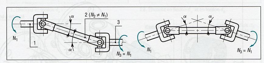

Remplaces 1 par A, 2 par B et 3 par C.
Les angles AC et BC sont sur le dessin égaux et correspondent à "alpha".
Regarde bien comment est positionné la fourche de l'arbre 1 (c.a.d. A) et la fourche de 3 (c.a.d. C)

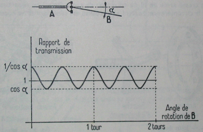

Sur le dessin système est homocinétique.
Sur ce dessin tu as le rapport de vitesse angulaire entre 1 et 2 (ou A et B), selon l'angle alpha (ou angle AB)

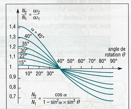

Et, en complément de ton graphe, une autre manière d'illustrer les accélérations positives ou négatives incessantes d'une transmission non homocinétique :
On perçoit bien les changements de vitesses incessants de l'arbre mené au fur et à mesure qu'il tourne ; si effectivement le calage angulaire de l'arbre de transmission avant n'est plus bon, lorsque le différentiel central est bloqué, les variations de vitesse ne peuvent être absorbées que par le ripage des pneus.
