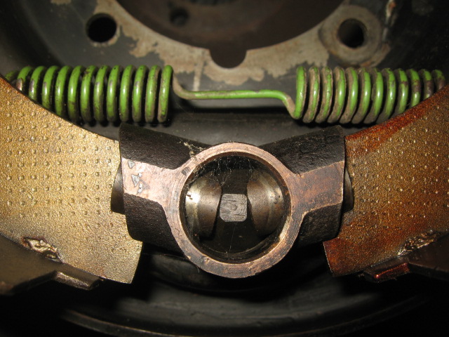

Salut, a mon avis il y a plusieurs raisons de blocages possibles:
Là il s'agit du système sans ratrapage automatique d'usure, que l'on trouve a partir du 300tdi def ou disco.
1) Vue d'ensemble, c'est un mécanisme de frein à mains de 110 ( D; TD; V8) mais c'est le même que sur un disco 200 tdi. Vue des organes internes, régleur à gauche; actionneur à droite.
2) Réglage, on comprend bien que lorsque la pointe carré avance les mâchoires s'écartent et se rapprocheront du tambour.
3) Pour faire avancer la pointe il faut tourner ce carré de 10mm en sens horaire. Là on peut voir que les possibilitées de réglages sont presque terminées car lorsque les garnitures sont neuves, il y a environ 5 filets dehors, ici, il n'y en a plus, à fond il y a un quart du carré de réglage est rentré dans son passage.

Pour mon expérience, je n'ai jamais vu de ressort cassé dans les freins à main, bien que cela doit être possible bien sûr, mais ça doit être rare.
Des écarteurs irrécupérables, j'en ai un stock. A vérifier lors de l'achat qu'il y a bien les 2 clips avec.
Le régleur va chercher pas loin des 100€, souvent c'est le carré qui est usé car l'ensemble est grippé. Ça peut valoir le coup de se pencher dessus et d'essayer de lui redonner une seconde jeunesse.
