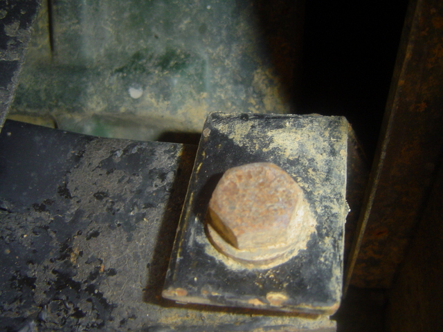

Je n'ai qu'une seule photo pour l'attache avant, et elle n'est pas beaucoup parlante.Pour l'avant donc, on retrouve une même platine boulonée, soudée sur une bonne cornière (40x40x3), fixée sur les vis d'attaches de l'aile sur le tablier.A la base de cette cornière, il y a une platine qui prend appui sur le chassis, et qui est pliée à l'équère pour se fixer sur le gros boulon d'attache de la caisse (c'est ce qu'on voit sur la photo).
Voilà j'espère que c'est assez clair, sinon, n'hésitez pas à demander.
