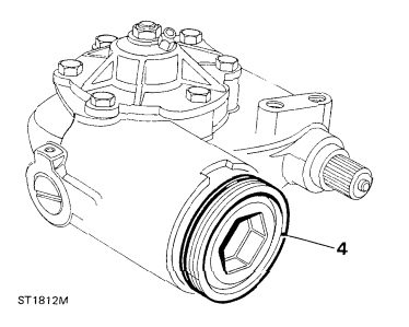

Si le dessus de ton boitier ressemble à ça c'est un Gemmer :
Boitier Gemmer vue de dessus
Le couvercle a 6 vis et non 5 comme je l'ai dit précédemment.
Re: coup de main pour comande de boitier
Mauresque a écrit :.../...
