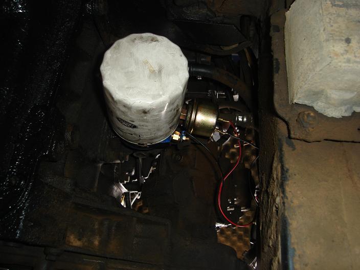

Laurent, en marge de cette interrogation sur la pression, pourrais tu me faire passer des photos (par mail) de ton installation (repiquage turbo, sonde EGT, installation sandwich de repiquage température et pression d'huile) ?
Je les mettrai en ligne sur le forum de D6t'M et sur la Faq dans le forum installation 6FM pour illustration. Merci d'avance.

quelques photos de l'installation comme demandé (moteur froid au ralenti), j'ai donc installé :
sonde 1 : temperature culasse sur l'ex sonde EGR
sonde 2 : temperature d'huile
sonde 3 : pression d'huile
sonde 4 : pression turbo
sonde 5 : temperature gaz echappement
AVEC LA SUPER ASSISTANCE TELEPHONIQUE DE BISNOUK...(car je suis nul en electricité...)
- Fichiers joints
- INTEGRATION PLANCHE DE BORD
- DSC00006.JPG (52.74 Kio) Vu 9801 fois
- TEMPERATURE + PRESSION D'HUILE
- DSC00003.JPG (56.51 Kio) Vu 9799 fois
- SONDE EGT + PRESSION TURBO
- DSC00002.JPG (82.62 Kio) Vu 9799 fois
