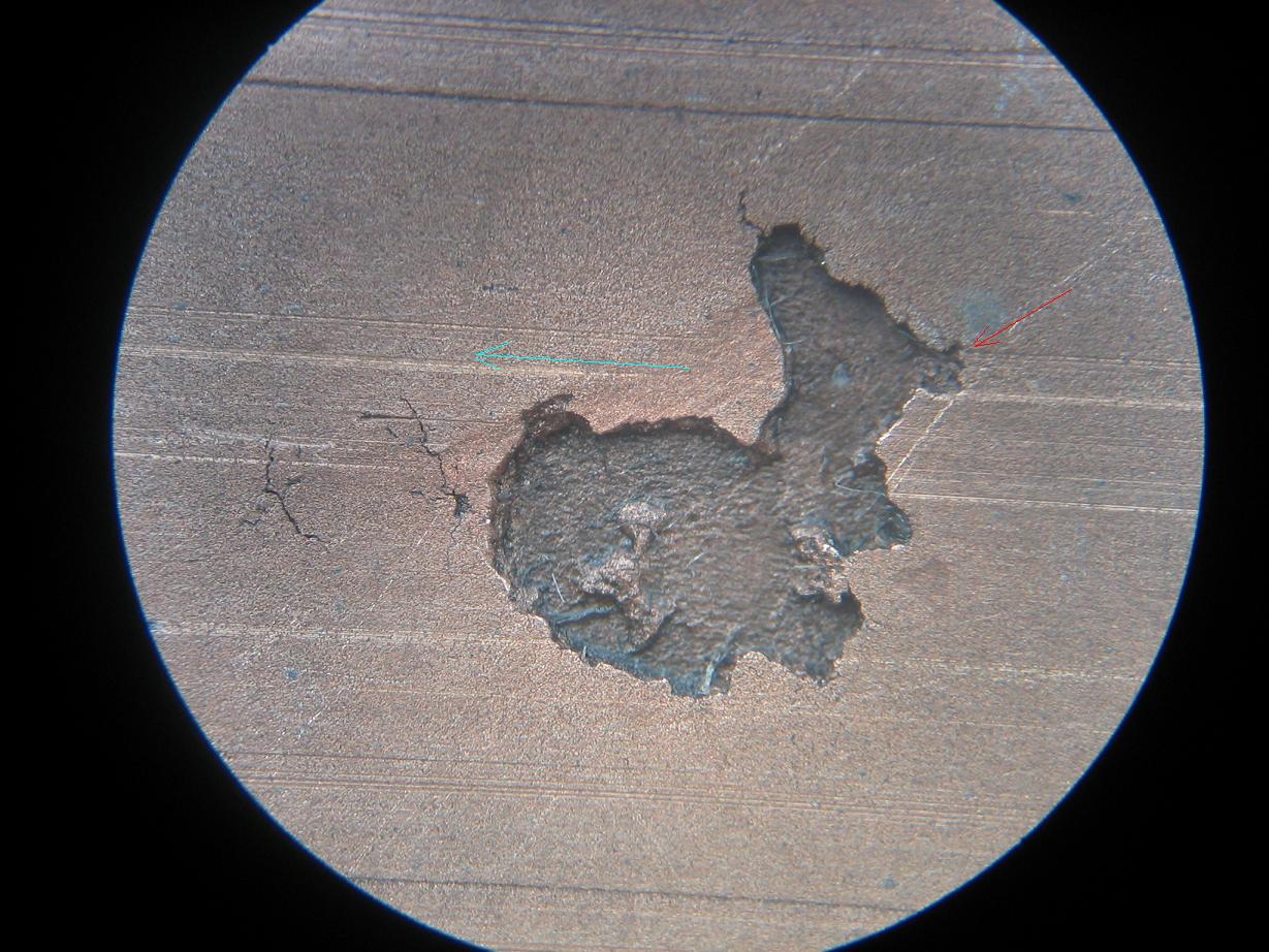

J'ai regardé de plus près le coussinet de LØLØ.
La flèche rouge indique le point de départ.
La déformation de la surface (rayure) à créé des pics de contraintes et la fatigue est apparue rapidement en sous couche avec une écaille de partie. Puis la fatigue (création de fissures avançant plus au moins parallèlement à la surface est entrée) plus profondément. La fatigue se propage principalement selon le sens de la flèche bleue.
