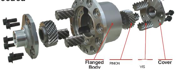

Question :
Est-ce que les vis en contact avec le pinion de gauche et les vis en contact avec le pinion de droite s'engrennent entre eux deux à deux ?
Sur une autre photo trouvée sur le web, ces vis sont très proches les uns des autres, deux par deux, mais rien ne dit qu'ils s'engrennent.
Il me semble que oui, mais j'aimerai une confirmation. La confirmation nous aidera à diagnostiquer le problème.

Si oui à la première question et non à la deuxième, alors c'est normal si les vis s'engrennent bien deux par deux..
Salamandre,

Je te confirme pater la tulipe tourne avecThe Pater a écrit :Question :

On m'a dit qu'il est possible d'enlever la pièce B sans enlever la boite . Vrai ou faux ?
http://www.4x4salamandre.com/nouveauloo ... /pho1.html

Je préfère te conseiller de démonter l'ensemble de la BT si tu veux intervenir dans celle-ci pour travailler ensuite à l'aise.
Le temps que tu passeras à démonter la BT du véhicule sera largement compensé par la plus grande facilité d'intervention, BT sur établi.
Avant de démonter quoique cela soit, lis le manuel de révision de la LT230 afin de bien mesurer la complexité et vérifier que tu as les outils adéquates.
Si, je pense que le démontage du carter B est possible BT encore en place sur la BV, le réassemblage ne sera pas facile. Note : je ne l'ai jamais fait et pour ce point, il y a plus qualifié que moi pour dire si c'est possible ou non.
Si j'étais dans ta situation, je sortirai la BT et travaillerai à l'aise sur l'établi (bis).
